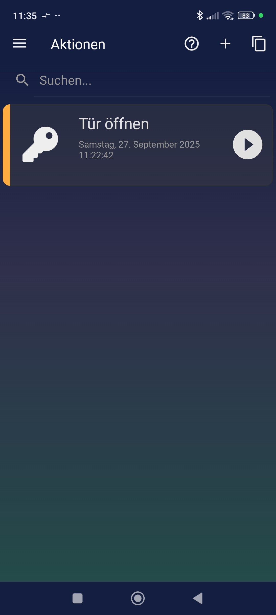

Ich versuche, den Türschlossmotor HMIP-DLD via Widget aus der SmarthaApp zu steuern. Dazu muss man sagen, dass ich mit der App ganz neu unterwegs bin, aber das der wichtigste Anwendungsfall ist. Ohne dass der nicht funktioniert, brauche ich mit der App in der Familie gar nicht ankommen.
Ich habe auch ein Serviceticket bei easy-smarthome aufgemacht, allerdings kommen meine Screenshots nicht durch, der Mailserver lehnt jede Annahme ab.[ID#2025092815000769]
Ziel: Steuerung von Geräten via Widget, insbesondere HMIP-DLD
Stand:
  • Raspberrymatic verbunden
  • Geräte alle geladen
  • Steuerung von Geräten funktioniert
  • Steuerung einer HMIP-Schaltsteckdose via Widget funktioniert.
  • bei HMIP-DLD Fehlermeldung „invalid parameter“

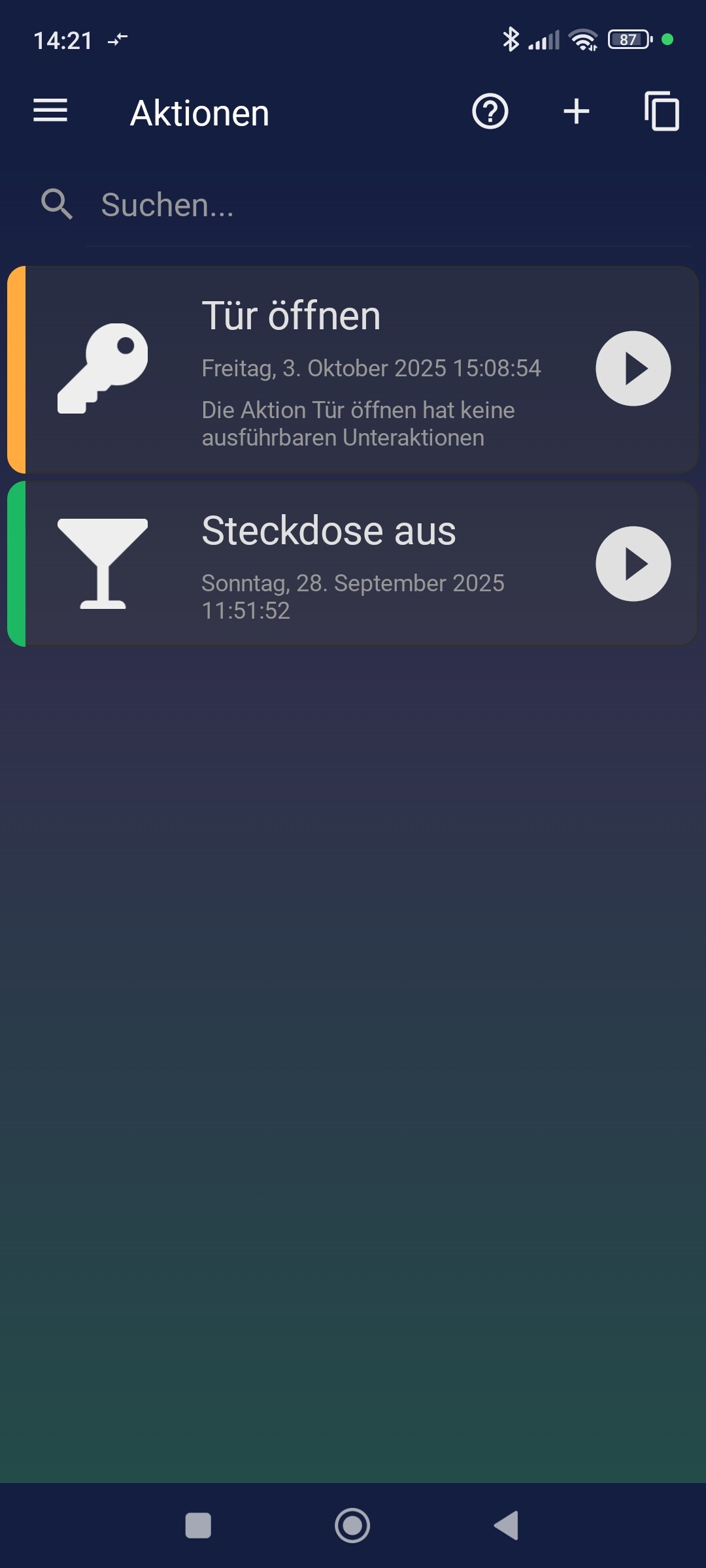

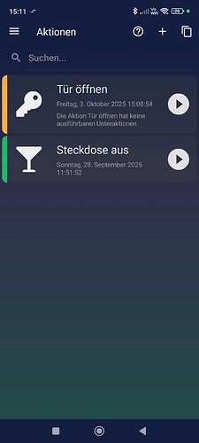

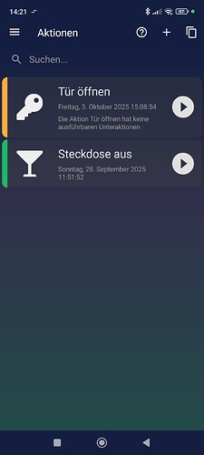

Hier die Fehlermeldung
Hallo @Ondas_tm,
kannst du die Aktion direkt oben rechts ohne Fehler ausführen? Bitte sende uns nochmal einen Screenshot von den Einstellungen, indem du bei dem zweiten Screenshot rechts auf den Pfeil drückst. Sollte das Problem weiterhin bestehen, kannst du der neuen Beta-Version der App im Playstore beitreten. Eine Anleitung findest du hier.

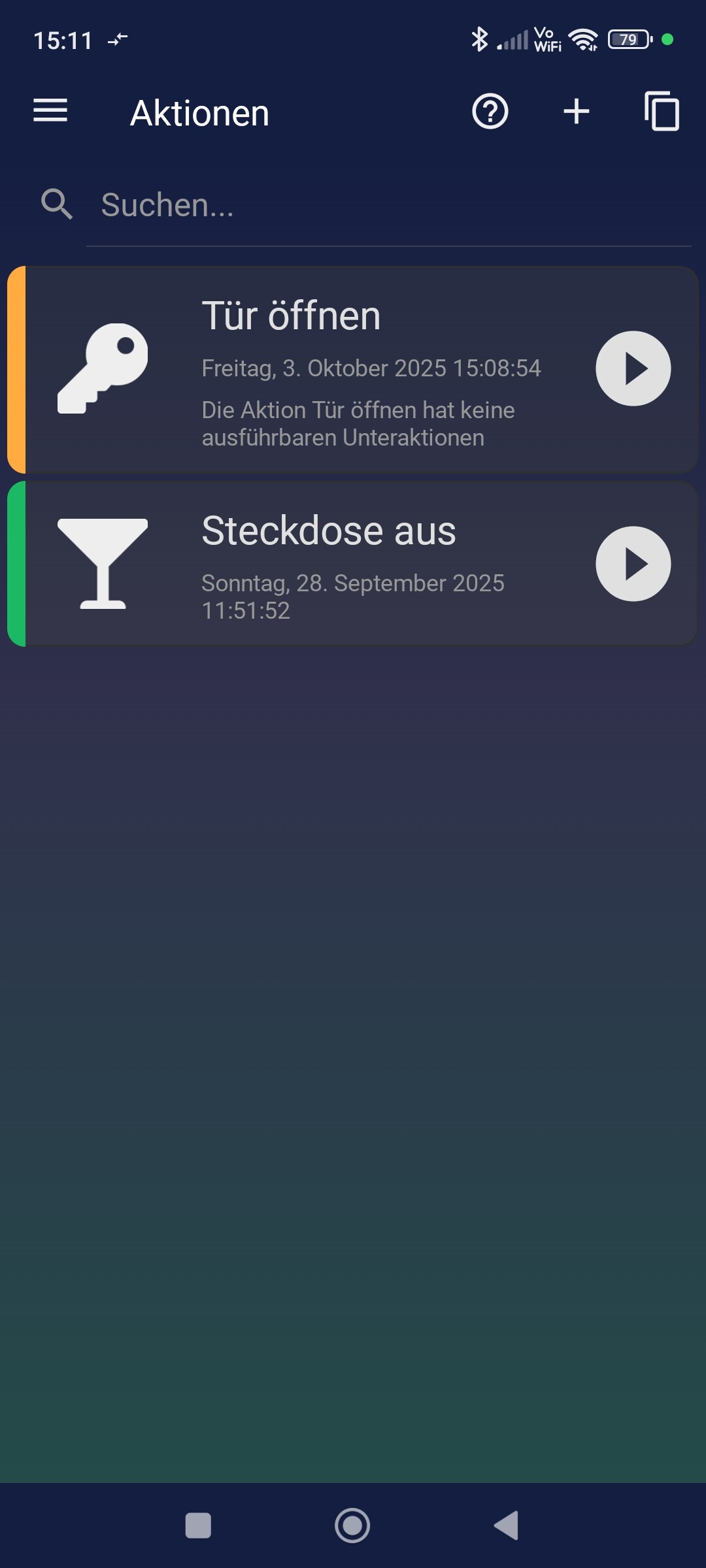

Hallo, die eine Fehlermeldung hatte ich im zweiten Posting angehängt, hier die zweite:
Ich will gar nicht ausschließen, dass ich einen Logikfehler habe, daher suche ich hier ja Hilfe.

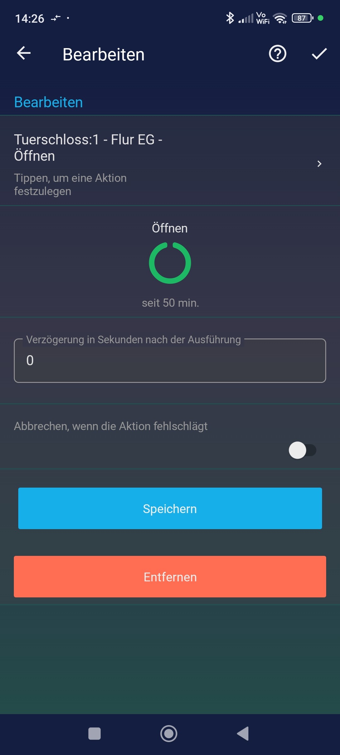

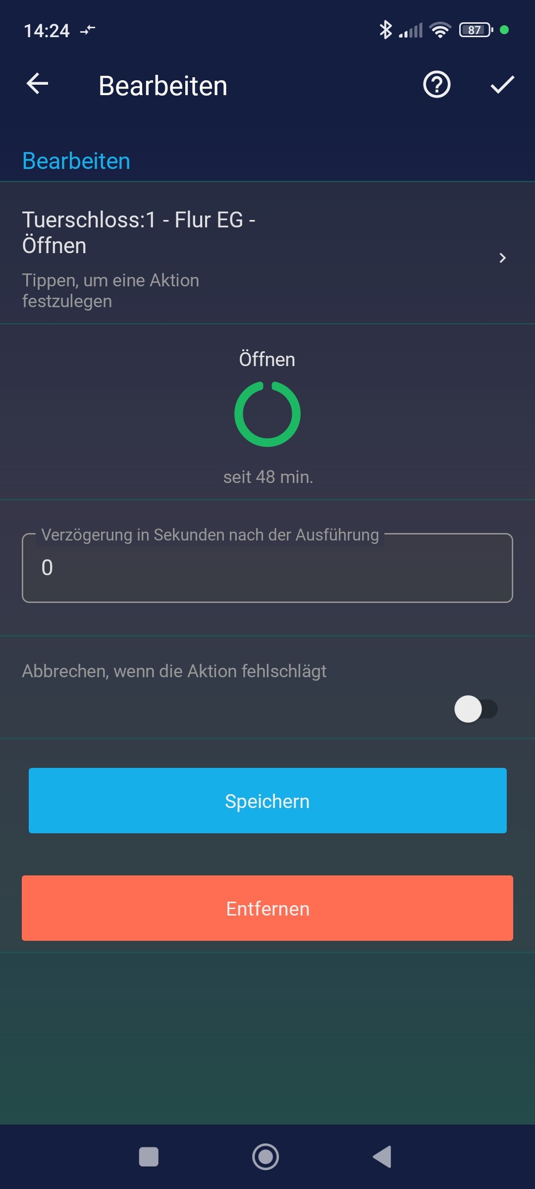

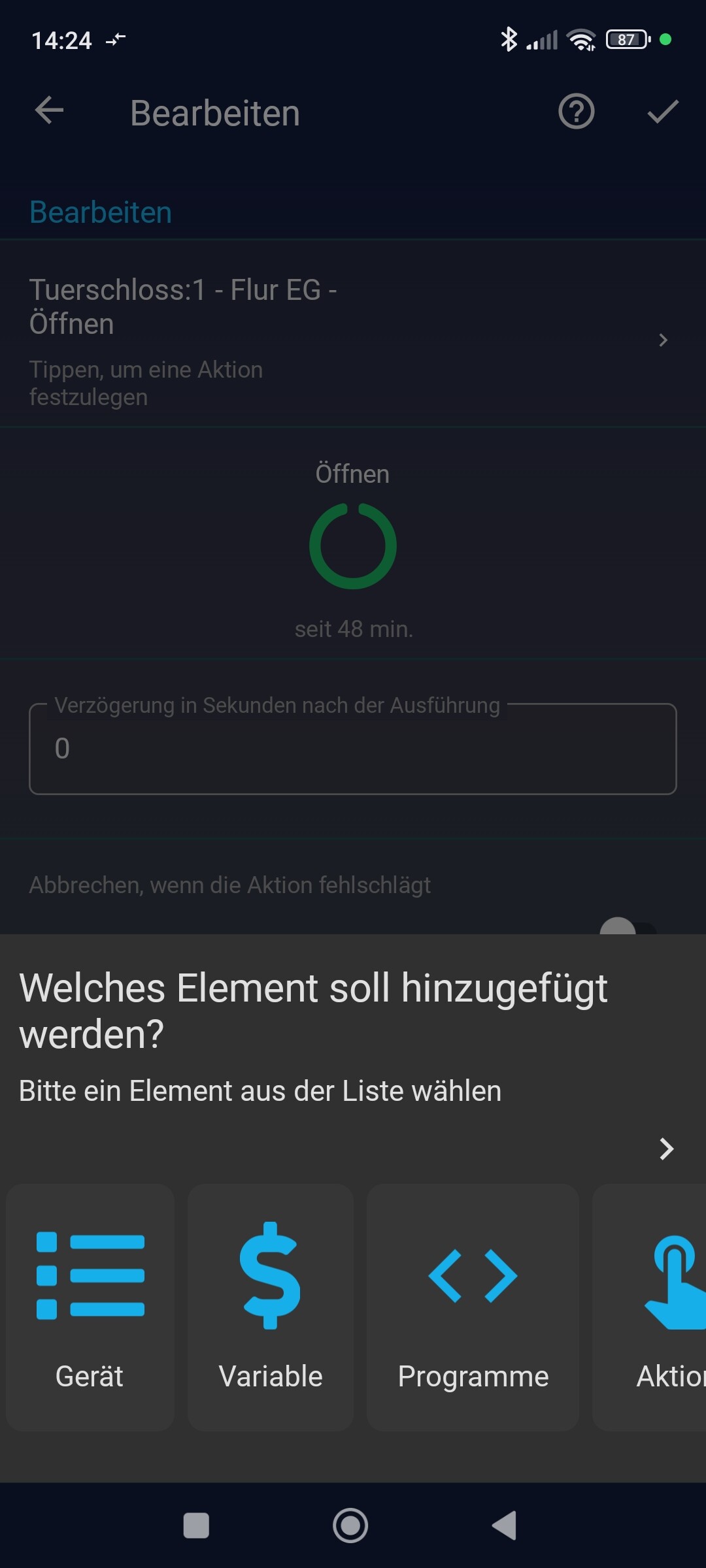

Hey @Ondas_tm,

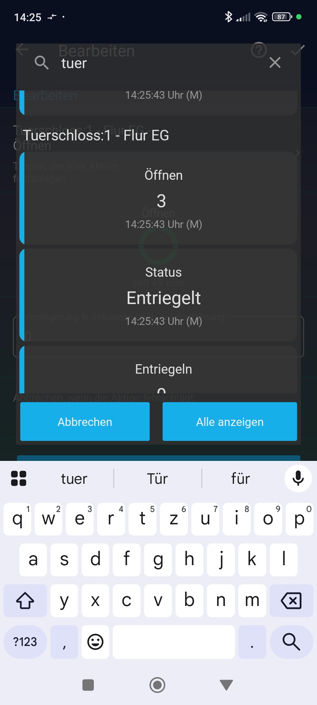

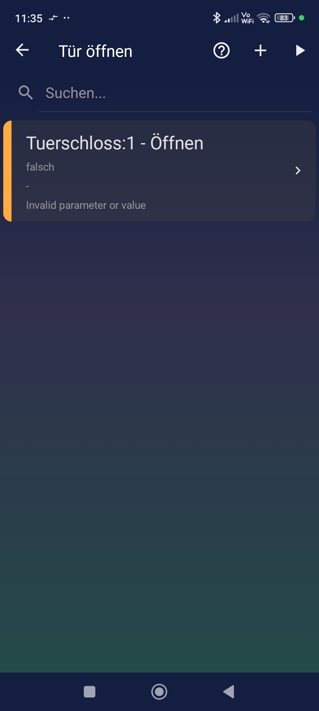

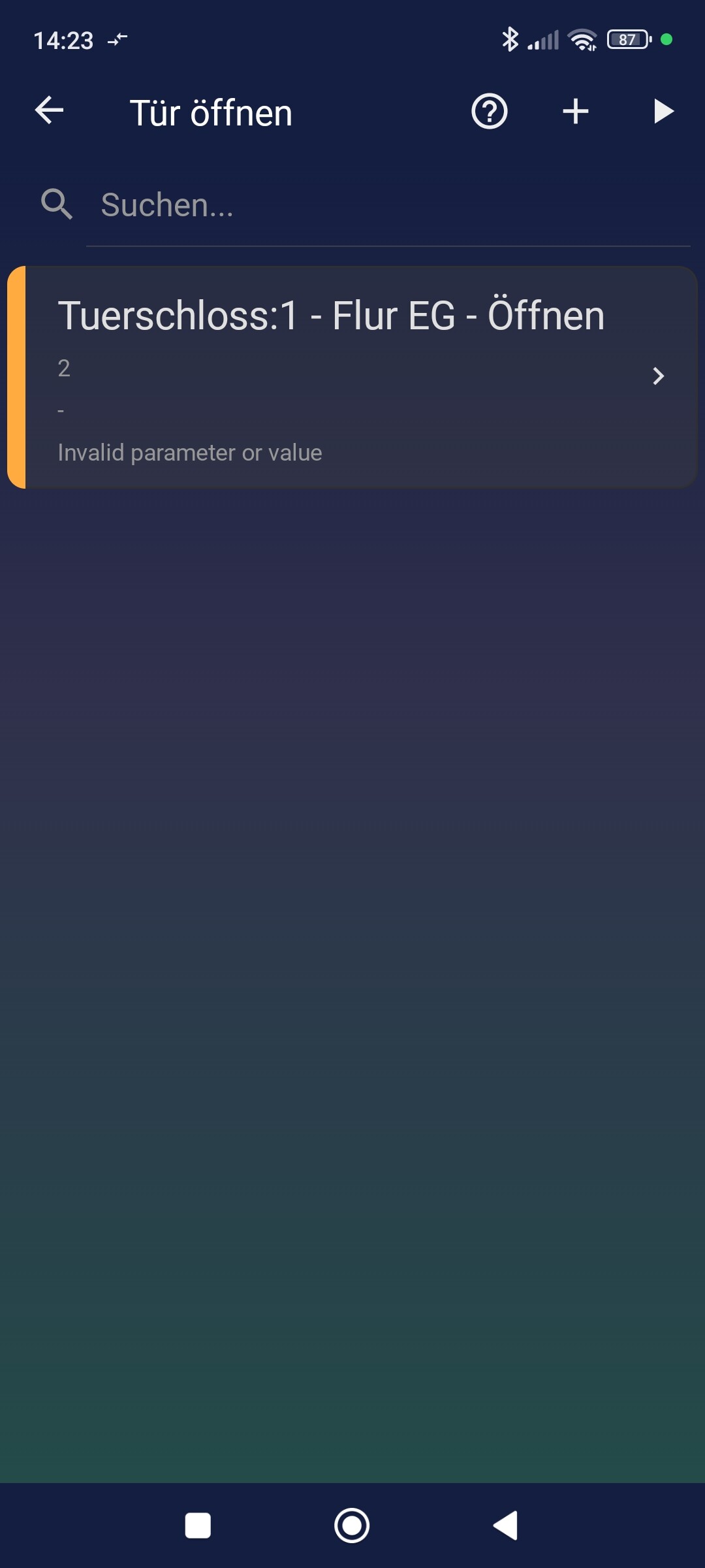

im Screenshot „Tür öffnen“ sehe ich, dass dort „Invalid parameter or value“ steht. Wenn Du „Tuerschloss:1 - Öffnen“ antippst, was genau hast Du dort eingestellt? Kannst Du mir einen Screenshot zeigen? Es sieht so aus, als wrd kein korrekter Wert gesetzt.
Hallo, ich war gerade 700km von zuhause weg, da mache ich keine Experimente mit meiner Haustür :wink:
Jetzt bin ich wieder und mache gerne eine Serie von Screenshots. Aus der Erfahrung raus, dass das System hier unglücklich ist, wenn ich zu viele Bilder an ein Posting hänge, mache ich jetzt pro Screenshot ein Posting, Normalerweise würde ich das meiden wie der Teufel des Weihwasser, aber bis dato ging es nicht anders.
Nachdem ich natürlich etwas herumprobiert habe, heißt der Kram jetzt ggf. anders, daher nun nochmal die ganze Kette:
dort wähle ich öffnen
und lande wieder hier

Hey @Ondas_tm,
entschuldige bitte die Verzögerung. Ich konnte das Problem so mit dem Gerät nachstellen. Das Problem wird mit der nächsten Version der Smartha App behoben.
Den Status und Verlauf dieses Problems, kannst Du jederzeit unter https://smartha.app/#roadmap einsehen.
