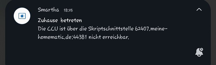

Die App öffnet ganz normal, meine Zentrale wird auch angezeigt allerdings ausgegraut, mit einem Duty Cycle von irgendwann mal. Wenn man diese auswählt, wird ein Verbindungsaufbau versucht. Dann kommt die Meldung, dass die Zentralle nicht erreichbar ist.

Schade, kann mir denn sonst jemand helfen? Diese Meldung habe ich heut aufn Handy bekommen.
Hey @Patrick333,
das Problem an der Stelle scheint nicht die Smartha App zu sein.
Ein Ping-Test in unserem System hat ergeben, dass Deine Zentrale momentan nicht über unseren VPN-Tunnel erreichbar ist. Bitte prüfe schrittweise die folgenden Punkte, wie in unserer Knowledge Base beschrieben:
