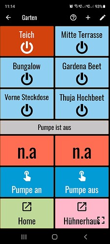

Dann muss es bei mir gestern noch etwas anders gewesen sein. Ich hatte während des immer wiederkehrenden Internetausfalls rote Häuschen auf den Kacheln.
Ich habe eben die Verbindung zum Internet bewusst unterbrochen, aber die roten Häuschen blieben weg, so wie es eigentlich auch sein soll.

Dass ich hier jetzt wieder ein n.a. entdecke, obwohl ich gestern die Aktionen neu angelegt habe, die jeweils ein Programm auf der ccu starten, hat damit nix zu tun. …Aber das kann doch bald nicht sein, zumal es auf dem Zweithandy (S8) noch funktioniert. Dort läuft auch die aktuelle Beta, nur das Android ist älter.
So langsam bin ich überzeugt, dass ich mit Smartha auf meinem Haupthandy (S20Fe) nochmal neu durchstarten muss. Irgendwann, wenn es mal wieder lange regnet, wird das passieren. So ist das jedenfalls kein Zustand. :smile:

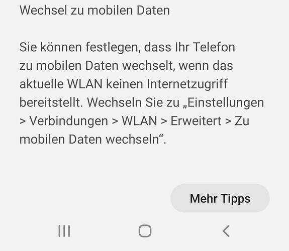

So, das rote Häuschen ist geklärt.
Es liegt an einer Einstellung in Android 11, die auf dem Samsung S20 FE standardmäßig aktiv ist. (siehe Bildschirmfoto)
Ich habe das jetzt deaktiviert und schon kann ich wieder alles im lokalen WLAN bedienen, wenn die Internetverbindung seitens Telekom weg ist.
