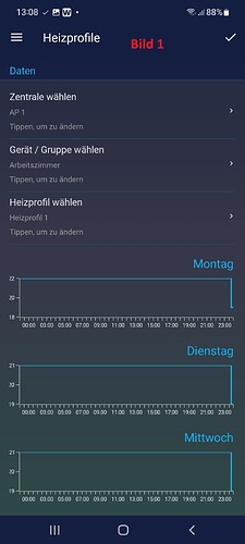

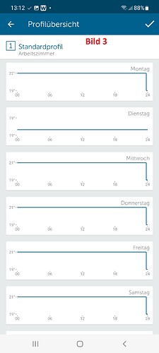

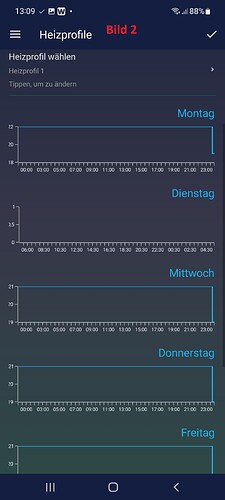

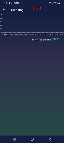

Da ich bisher noch nie ein Heizprofil über die Smatha App eingestellt habe, habe ich das mal ausprobiert. Bei mir funktioniert es auch nicht so ganz richtig. Ich kann das Heizprofil ohne Probleme für ein Gerät und auch einen Tag (z.B. Montag) verändern (Bild 1), Wenn ich dann allerdings dieses Profil auf einen anderen Tag kopieren möchte, oder auch auf alle anderen Tage, dann ist der Folgetag (in diesem Fall der Dienstag) ohne Profil (Bild 2) und alle anderen Tage bleiben unverändert. Für den Dienstag hat sich dann die Basis Temperatur eingestellt (Bild 3), die über die Homematic App vorgegeben ist. Jetzt ist es auch nicht mehr möglich über die Smartha App ein Heizprofil für den Dienstag einzustellen.
