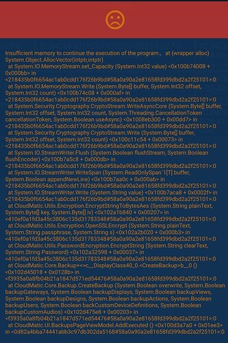

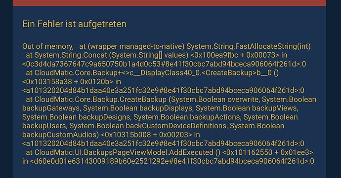

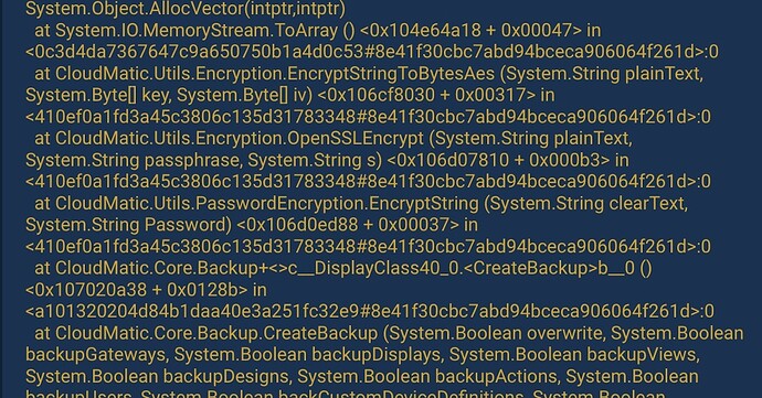

Bilder 1-3: die verschiedenen Fehlermeldungen beim Ausführen der Sicherung:
