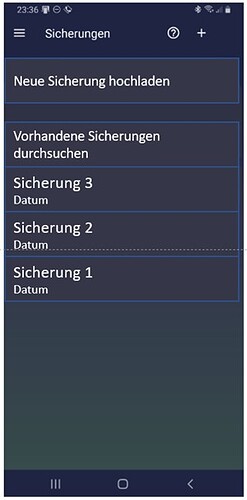

Vorschlag für eine benutzerfreundliche GUI
Ich weiß nicht, wie die App entwickelt wird. Wird das UI vor der Freigabe von mehreren verschiedenen Usern getestet? Wir haben bei uns in der Firma GUI-Prototypen immer vorher von verschiedenen „Personas“ (im Sinn von agiler Entwicklung) testen lassen, damit man die Erwartungshaltung der User kennen lernt. Erst auf diese Weise lernen Entwickler, dass nicht jeder User wie ein Entwickler denkt, sondern dass es viele unterschiedliche Erwartungen gibt.
Bei uns war eine der Vorgaben des Produktmarketings an die Entwicklung, dass man bei einer App maximal 3-4 Mal klicken muss, um ein Ergebnis zu erreichen. Also beim Einspielen der Sicherung max. 3-4 Klicks, und nicht 7-9 Klicks (Admin/Sicherung – Datei suchen – Datei hochladen – Datei auswählen – Sicherung laden – Daten in die App übernehmen – Daten auswählen – Speichern – Haken anklicken)
Darum hier meine Vorstellung, wie das Laden einer Sicherung ungefähr ablaufen sollte.
(Als Hintergrund zu meiner „Persona“: Männlich, 68 Jahre, Ingenieur, technisch versiert (leitete jahrelang Produktmarketing eines Hard- und Softwareherstellers), kennt mehrere Smart-Home-Lösungen (MAX!, HomeMatic (+IP), AVM) und mehrere HomeMatic-Apps (Homematic-IP, Tinymatic, Home24, EASY-App, Smartha-App, MAX! Remote).)
• Auf „Administration“ – „Sicherung“ klicken
• Vorhandene Sicherungen anzeigen, und Suche nach nicht vorhandenen Sicherungen im Hauptfenster anbieten (nicht rechts oben als kleines Icon)
• Nach dem Klicken auf eine Sicherung und der Anzeige, welche Daten geladen wurden, muss analog zum Ablauf beim „Hinzufügen einer Sicherung“ mit dem Plus Icon von unten ein Fenster aufklappen, in dem man gefragt wird, welche Elemente man zurücksichern will oder ob man die Sicherung speichern will (also die unteren beiden Felder „Teilen“ und „Daten in die App übernehmen“ zusammenfassen zu einem einzigen Pop-up-Fenster - siehe Screenshot).
Alternativ könnte man die vielen „Anzahl“-Anzeigen komprimierter ausgeben und hat dann unten Platz für die Abfrage. Es sollte auf jeden Fall vermieden werden, dass man auf ein nicht sichtbares Feld ganz nach unten scrollen muss, damit man in der App den nächsten Schritt machen kann.
• Nach der Selektion der zu importierenden Daten (Zentralen, Grundrisse…) muss mit dem Klicken auf den „Speichern“-Button die Sicherung abgeschlossen sein.
