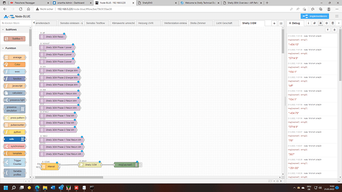

Da bin ich auf den Shelly 3 EM gestossen. Dieser läuft momentan in einer Unterverteilung im Testbetrieb. Nächste Woche kommt er an den Hausanschluss.
Als Versuch habe ich die Daten per json ausgelesen, und nun habe ich den Shelly als MQTT miteingebunden.
Hier einmal der Flow über das Einlesen der Daten.
wobei der beta shelly Adapter dir auch alle Werte darstellt.
Ist aber noch im beta status.
