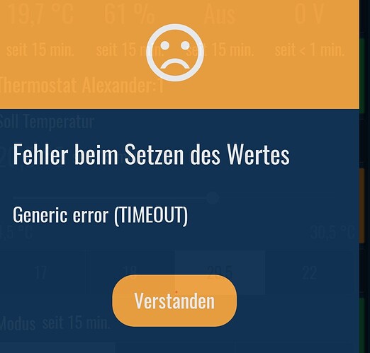

Bislang funktionierte alles bestens. Ich habe eine ccu3 mit mehreren Fußbodenthermostaten.
Konnte die Statusmeldungen abgerufen und Werte für die Temperatur setzten.
Aber seit kurzem kommt immer die Fehlermeldung „Fehler beim setzen des Wertes. Generic error Timeout“ bei allen Thermostaten.
Was kann ich tun, bzw am was kann das liegen.
Edit: die Übertragung der Werte von den Thermostaten und den Fenstersensoren funktioniert…
