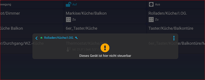

Rollladen kann nicht gesteuert werden in der App
Warum kann ich in der App den rolladen nicht steuern?
Hey @j.stein ,
teile bitte immer den Gerätetypen mit, wenn Du so eine Anfrage stellst. Dann kann man es immer leichter nachvollziehen und Dir sinnvoll antworten.
Wie es aussieht nutzt Du Deine eigene Gerätedefinition (erkenne ich am Schraubenschlüssel-Symbol". Hast Du die Option „Nicht bedienbar“ in Deiner Gerätedefinition aktiviert?
Danke, Ja das war der fehler :grinning:
