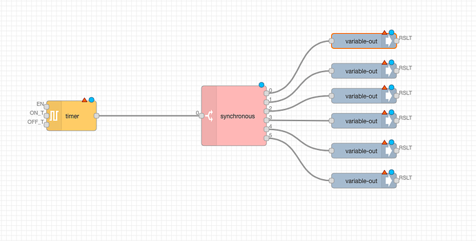

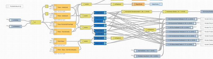

Ich habe folgenden Flow:
Und als Rolläden nutze ich:
HmIP-BROLL
Ok solte eigentlich keine probleme machen aber das mit dem sycronus kannst du trodstem mal probieren würde auch die node ordentlicher aussehen ;).
werde ich mal machen :wink: danke für den Tip der Zeitverzögerung. Das wollte ich eh noch mal einbauen und frickeln

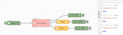

Wie gesagt über die syncronos ist das nicht mal wirklich arbeit da die das meiste übernimmt.
Um es mal zu Zeigen wenn jemand das liest ;).
Leider kann man keine Zeit einstellen das wäre ab und zu auch noch mal sinnvoll, vielleicht baue ich einen knoten wo das geht, wenn ich mal Freizeit habe XD das wird dauern.
hehe. jap. ich weiß was du meinst.
ich schaue mal, dass ich das heute umstelle. mal schauen ob das so funktioniert.

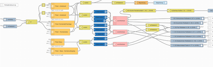

Kurzer Zwischenstand:
Nach einigen Tests und den Umbau des Flows muss ich sagen, dass das Problem behoben ist. Der Syncronos Knoten hat eine entsprechende und nicht wirklich merkliche Verzögerung reingebracht.
