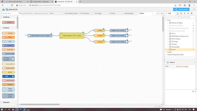

Hier nur kurz die Grundabfrage für diesen Fall
ist halt momentan noch Testversion.
Ich frage hier den Level vom VirtuellBlind ab und schalte dementsprechend einen Ausgang für 5sec
Sobald ich mal Zeit habe, gehe ich an die echte Steuerung

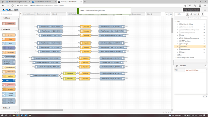

Die allgemeine Ansteuerung Auf-Stop-Ab sieht so aus
Das schaut doch relativ sauber aus!

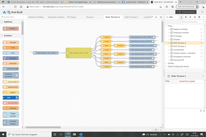

Nachdem ich jetzt endlich mal wieder etwas Zeit gefunden habe um mein „Projekt Smartha“ weitervoran zu treiben, hier mal das Ergebnis.
Leider musste ich für jede Beschattung einen neuen Flow mache, da die max. Anzahl von Nodes erreicht wurde.
Aktuell mach ich noch keine Referenzfahrt. Ich fahre bei 0% ganz zu und bei 100% ganz auf.
Je nachdem wie ich im Sommer mit der Beschattung zusammenkomme, werde ich ggf. noch nachjustieren.
Die Idee: bei 25% fahre ich x Sekunden auf, und dann eben X Sekunden runter, Bei 50% das selbe und bei 75% fahre ich x Sekunden nach unten, und dann x Sekunden wieder rauf.
So könnte ich das recht einfach abfangen, dauert aber halt immer.
