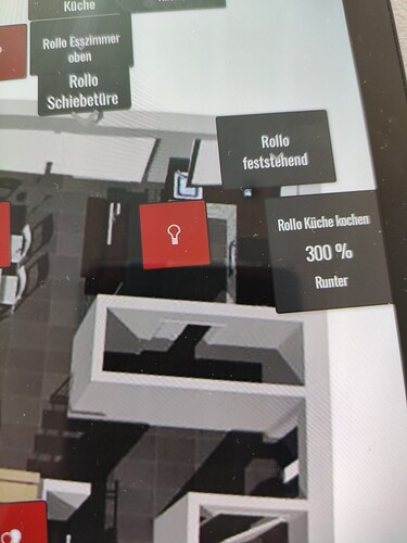

sorry beides ausprobiert, die icons werden nicht angezeigt. Bei mir steht sogar ein Wert von 300 % bei der Jalousie??? Anstatt des Icons steht die 300 % in der Mitte des Symbols.

Könntest du ein Screenshot posten von den 300%?

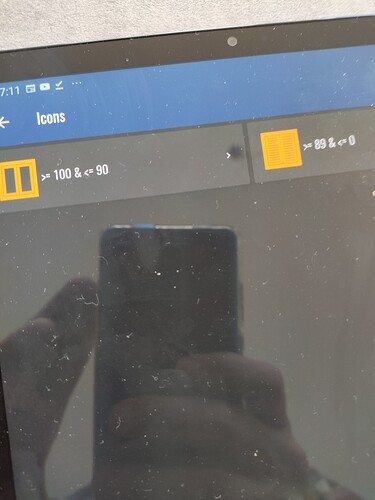

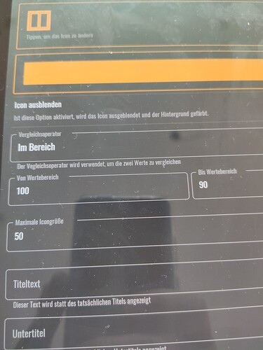

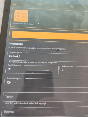

Hallo @kontrastlicht ,
danke für die Screenshots. Die Anzeige der 300% und der darunter befindliche Text „Runter“ deutet darauf hin, dass nicht der korrekte Datenpunkt für die Anzeige ausgewählt wurde. In der Gerätedarstellung für den Aktor ist es so, dass zuerst die Buttons „hoch“, „runter“ und „stop“ angezeigt werden. Erst darunter wird der Level als Slider dargestellt. Der Datenpunkt müsste als „LEVEL“ angezeigt werden. Kannst Du noch einmal ein Element hinzufügen und genau darauf achten, dass der korrekte Level ausgewählt wird? Dann sollten Dir die richtigen Werte angezeigt werden.
Außerdem ist in der Angabe der Wertebereiche noch ein Dreher drin. „Von Wertebereich“ muss immer den kleineren Wert beinhalten, „Bis Wertebereich“ immer den größeren. Wenn Du auch das beachtest, sollten auch die gewünschten Icons angezeigt werden.
