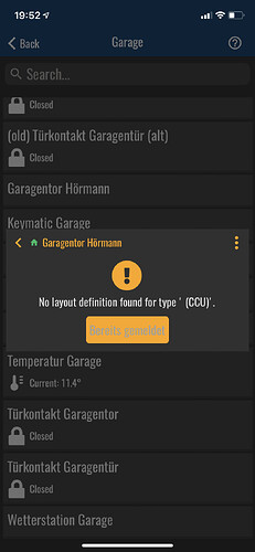

Auf allen meinen Geräten mit der App habe ich seit kurzem (Update der App ?) gegen z.B HMIP Devices folgende Fehlermeldung.
Ich habe Raspimatic jetzt neu aufgesetzt und 3.57, sowie 3.55 installiert und dann ein Backup eingespielt - bei beiden das gleiche Problem welches absolut neu ist. Im Web zeigt die Raspimatic alles sauber an. Meine Standard CCU mit gleicher Konfiguration und Devices macht keine Probleme.

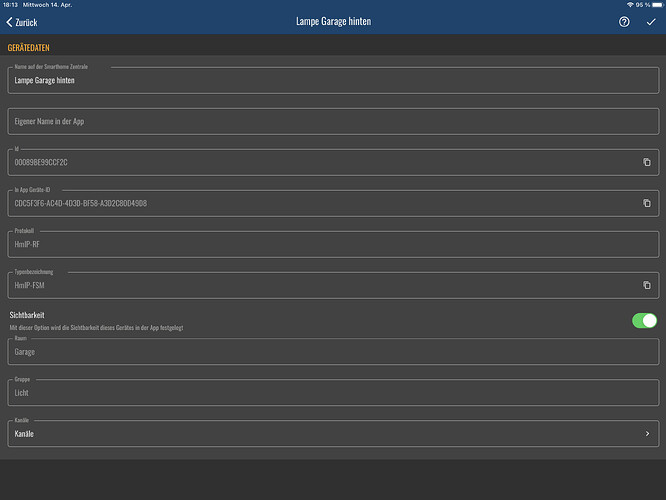

das ist komisch, es scheint als ist der Typ des Gerätes leer. Könntest Du mir sagen was das eigentlich für ein Gerätetyp ist? Und wenn Du auf drei Punkte tippst und dann auf „Gerät bearbeiten“ was siehst Du da?
Hi, es sind alles HMIP devices. 2x Unterputzaktoren 1 fach mit Energiemessung (HMIP-FSM - haben die Woche eine neue Firmware bekommen !!!) und eine Hörmann Garagentorsteuerung, sowie eine HMIP Wetterstation

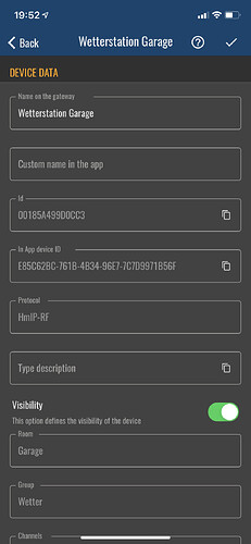

Ich habe eben noch einmal die Raspimatic komplett neu aufgesetzt, dann von der CCU das Backup eingespielt. Gleiches Problem.
Typ ist bei allen 4 Devices leer.
