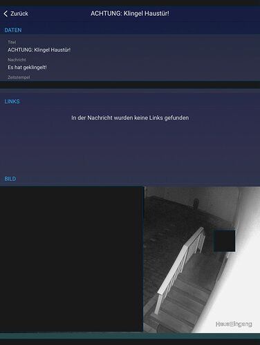

ich benutze zur Zeit eine Burgwächter Kamera (Burgcam 3040), mit der ich eine Pushnachricht mit Bild in der Smartha App mit Ton erzeuge.
Dieser Script Eintrag in meinem CCU3 Programm funktioniert prima.
string event = ‚[jingle][imageurl(http://USER:PASSWORT@IP-KAMERA/cgi-bin/snapshot.cgi?channel=1\)] ACHTUNG: Klingel Haustür!‘;
Danach bekomme ich eine Push-Nachricht (siehe Screenshot) in der Smartha App.
