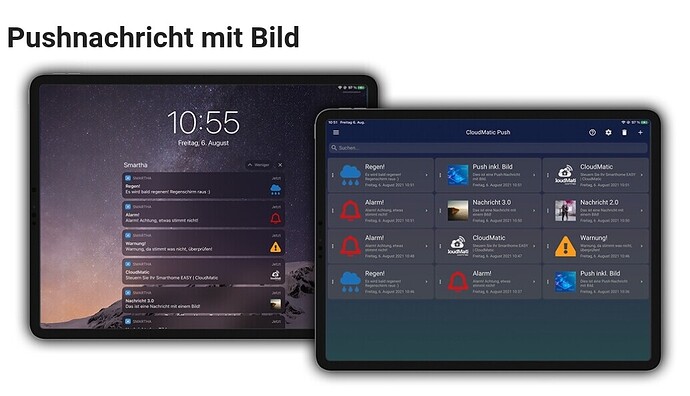

Push-Nachricht mit Bild und Link
mit dem neuen App Update (2.4.10) können nun auch Bilder bei Push-Nachrichten eingebunden werden. Aktuell führe ich ein Script auf der CCU3 aus, was die Push-Nachrichten für die Smatha App erzeugt.
Welche Einstellungen müssen vorgenommen werden damit Bilder (z.B. Alarm Icon) in der Übersicht angezeigt werden und wie bekomme ich einen Link in die Push-Nachrichten?
Hey @Matze,
mitgesendete Links in der Nachricht werden automatisch erkannt und als Links angezeigt.
Bei der CCU muss die URL zum Bild / Icon als Präfix mitgesendet werden. Wie das genau geht, haben wir in unserer Knowledge Base erklärt: http://kb.easy-smarthome.de/CloudMatic_NotifyMe_-_Push-Mitteilungen
