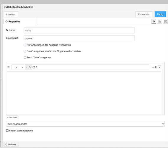

Das wäre mein Vorschlag. Wobei Global.isTemp lediglich true oder false sein kann.
Und wichtig wäre dass unten nur eine Benachrichtigung raus geht, wenn sich die Variable ändert.
Der VariableSwitch lässt nur was durch, wenn sich die Temperatur über dem Schwellenwert befindet.
Damit hättest du nur eine Nachricht.

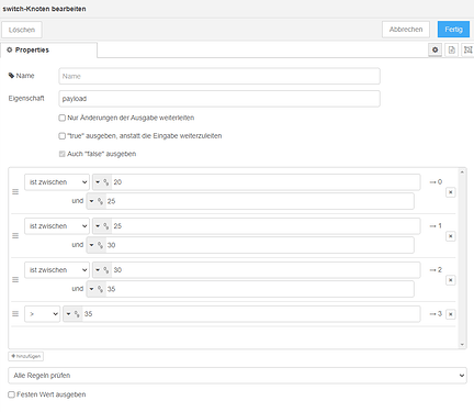

Das stimmt … möchte die Temperatur in bestimmten Temperaturstufen erhalten …
weiß nicht ob das richtig???
Ja das ist der Richtige Datenpunkt. du kannst in der Switch auch mehere abfragen machen.
Wie gesagt wäre echt gut zu wissen was du vorhast dann kann ich dir einen sinvolles Beispiel erstellen.
Genau das ist der richtige Datenpunkt. Als nächstes kannst du dann via Switch selektieren, wann welcher Ausgang genutzt werden soll um dies weiterzuverarbeiten:
