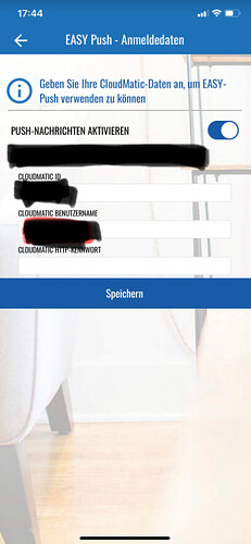

ich versuche mal aufzuführen was ich umgesetzt habe.
  1. Easy App Pushnachrichten aktiviert und den Code kopiert.

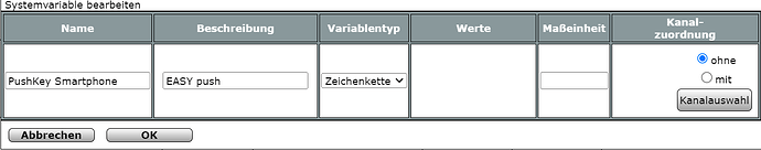

  2. Systemvariable angelegt.

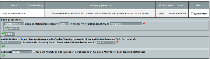

  3. Programm für Push Nachrichten erstellt und das Skript im Kopf angepasst.
    Habe bei der Bedingung Helligkeit größer 50%, nur prüfen sowie auch die Option bei Änderung auslösen ausprobiert.
Also eigentlich ziemlich easy, jedoch bekomme ich dies nicht zum laufen. Evtl. erkennen sie einen Fehler?
