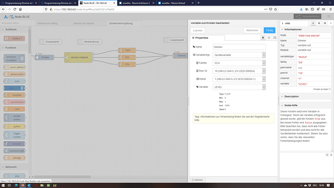

Wo ich noch hänge ist bei der Zuweisung von HM-Dimmer. Da schaff ich es nicht irgendwo in der Flowprogrammierung die Dimmerwerte zu ändern.
Da ich aber eine Spezialanwendung habe, könnt ihr mir hier sicherlich weiterhelfen.
Ich habe einen Lichtsensor 4 fixe LED und 10 Dimmbare LEDs.
Nun möchte ich beim einschalten der fixen LEDs die Dimmbaren auf bestimmte Werte regeln.
z.B.
Current Illumination < 700 = Dimmer 100%
Current Illumination < 1000 = Dimmer 50%
Current Illumination < 1500 = Dimmer 10%
Die Funktion „Werte ändern“ könnte mir hier helfen, aber wie gebe ich diese Werte dann auf den Dimmer aus, denn unter Variable „LEVEL“ im Kanal des Dimmers ändert nichts.

Momentan gehe ich nur mit einem Schalter auf den Dimmer. Dazwischen hab ich die Funktion „Wert ändern“.
Der Dimmer ist: HM-LC-Dim1L-CV

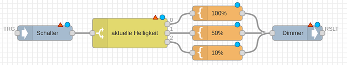

Wenn ich es richtig verstanden habe sollte das etwa so (fuer ein Leuchtmittel an einem Dimmer) aussehen:
Beim betaetigen des Schalters wird ueber einen „Variable Switch“-Knoden die aktuelle Helligeit (eines Bewegungs-/Praesenzmelders) ausgelesehen und in Abhaengigkeit von dem Wert ein Template-Knoten angesprochen, der wiederum seinen Wert an den Dimmer gibt.
Ich hab leider keinen Dimmer hier, deswegen ist alles nur „theoretisch“ programmiert :wink: Aber hier der Flow zum Testen: dimmer.json (1,9 KB)

wie gesagt, ich hab den Dimmer grad nicht hier. Aber dann tausch in den Templates doch einfach die Werte (1 - 0.5 - 0.1).

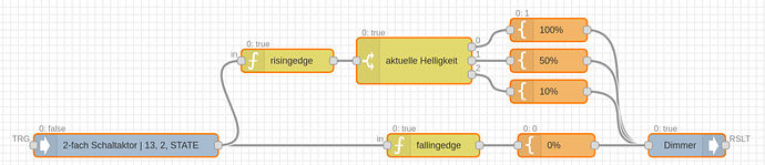

Hi @mexx.111,
my fault … bei den Templates muss der Inhalt als analysiertes JSON ausgegeben werden, dann tuts :wink:
Ich hab auf einer meiner Testinstallation einen Dimmer gefunden und es mal schnell komplett (inkl. Ausschalten) aufgebaut … gewinnt keinen Design-Preis, funktioniert aber :wink:
Der risingedge-Knoten laesst halt nur true durch, fallingedge nur false. Somit kann man beim Ein-/Ausschalten je andere Aktionen ausfuehren.
Und hier noch der Flow zum importieren: dimmer_neu.json (2,7 KB)
Viel Spass :wink:
