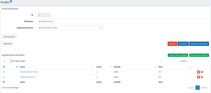

Ich hab hier zuhause im Homeoffice das „Problem“, dass mir bis mittags die Sonne immer quasi auf die Monitore scheint. Normalerweise gehe ich dann her und mache den Rolladen am Fenster und der Tuer zum Balkon halb runter. Dafuer hab ich mir heute ein Profil erstellt:

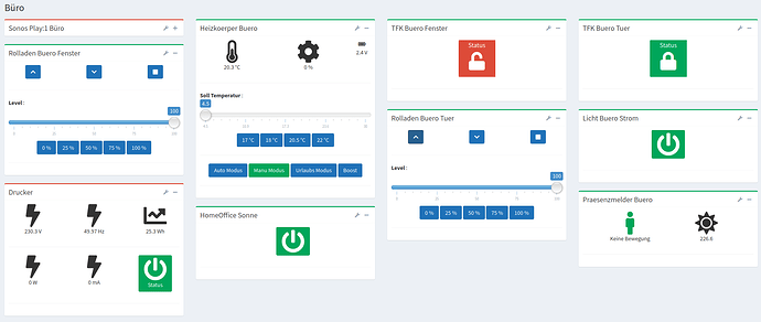

In dem Profil ist jetzt gespeichert, dass die zwei Rollaeden bei Aktivierung des Profiles auf die jeweils eingestellten Positionen fahren sollen. Um das Profil jetzt einfach aktivieren zu koennen, hab ich mir einen neuen virtuellen Schalter erstellt („HomeOffice Sonne“) und mir den ins Buero „gepackt“:
Da es ein virtueller Schalter ist macht der erst einmal nichts. Damit er das Profil jetzt aktiviert muss man nur ein mini-Flow in Node-BLUE erstellen:
Der macht nichts anderes, als bei einem true von dem Schalter das Profil zu aktivieren, und anschliessend den Schalter wieder auf false zu setzen.

Der virtuelle Schalter ist natuerlich auch in der Smartha App verfuegbar und laesst sich per Alexa ansprechen. Also … voll EASY alles :wink:
