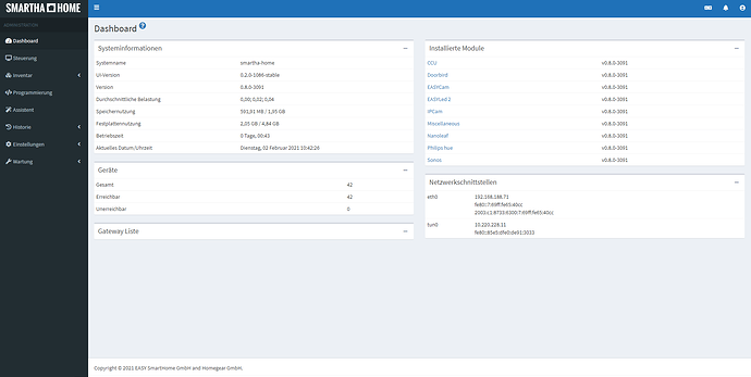

Das mit dem Update habe etwas Geduld das dauert bis das vollständig installiert ist das Passiert alles im Hintergrund. Welche Versionen werden dir im Dashboard angezeigt ?

Super die ist angekommen jetzt Startet das Modul CCU aber kann sich nicht mit der CCU Verbinden er findet Sie. Aber sagt Verbindung false. An der Einstellung in der CCU / Raspberrymatic kann es ja nicht liegen weil es ja unter der Beta mit den gleichen Einstellung lief. Die anderen Probleme sind leider auch noch da. Habe bei dem Update jetzt 1 Std gewartet bis ich einen Neustart durchgeführt habe. Er zeigt immer noch an Update vorhanden.
MfG
das mit dem update schaue ich mir noch mal an bitte da etwas Geduld aber ich sehe an aber du hast schon die aktuelle Version daher keine sorge ;).

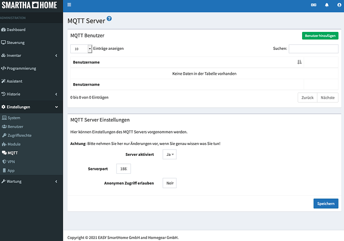

hast Du MQTT nur unter dienste versucht zu aktivieren oder auch unter dem Menupunkt MQTT ?
Server aktivieren
Hab es an beiden stellen gemacht.

Ich habe die Zentrale zurückgesetzt. Es hat aber keine veränderungen gebracht. Mir ist aber aufgefallen das bei MQTT die Benutzernamen noch drinnen stehen. Setzt der die nicht zurück?
Du hast ganz Normal den Reset gemacht und dann Neu gestartet ?
Ja genau. Habe dann die maske der Ersteinrichtung auch bekommen.
