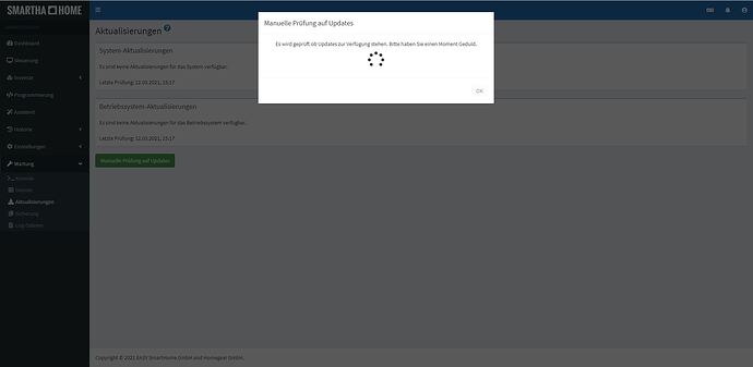

Irgendwie scheint die Update suche nicht mehr zu Funktionieren er bleibt ewig bei diesem Fenster stehen.

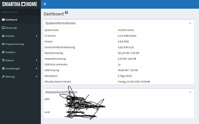

Meine Version ist diese.

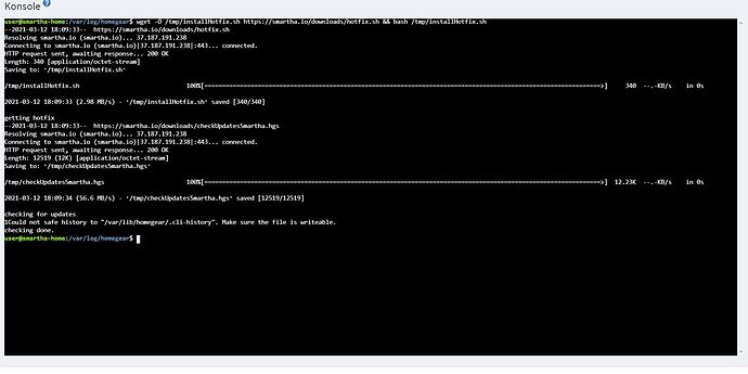

Hab den folgenden Befehl ausgeführt dann bekomme ich

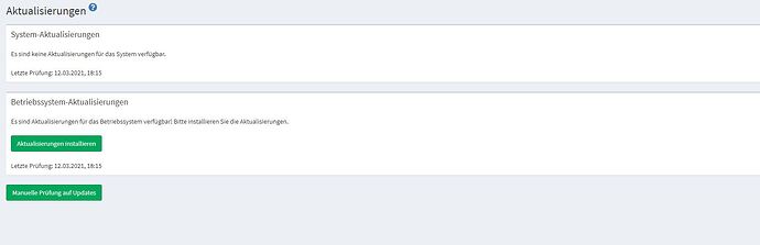

Unter Wartung Aktualisieren sehe ich nur ein Betriebssystem Update. Wenn ich dieses Installieren bleibt er wieder beim Update such hängen.
