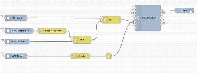

fuer diesen Zweck waere der presence-light Knoten eigentlich optimal (nutze ich fast genauso). Hier mal mein Flow:
Kurze Erklaerung: wenn es dunkel genug ist (dazu verwende ich BRIGHTNESS vom Bewegunsmelder) und Bewegung erkannt wird, soll das Licht fuer 100 Sekunden (IIRC) angeschaltet werden, danach wieder aus. Wenn ich das Licht vorher manuell wieder ausschalte, dann laeuft der Timer trotzdem weiter … tut ja keinem weh :wink:
Das ganze geht natuerlich auch ueber den off-delay Knoten. Wenn man ihn resetted (also true an RES schickt), dann wird allerdings nur der Timer zurueckgesetzt, der Wert am Ausgang bleibt aber besetehen. Es ist also wie eine „Verlaengerung“ des Timers. Von daher wuerde ich auch einfach das Leuchtmittel direkt ausschalten … im schlimmsten Fall wird so das false zum Ausschalten 2x gesendet. Wenn das ein DutyCycle-Problem sein sollte, kann man einfach einen fallingedge Knoten dahinter „schalten“. Dieser laesst nur ein false durch, und auch nur, wenn vorher ein true gesendet wurde.

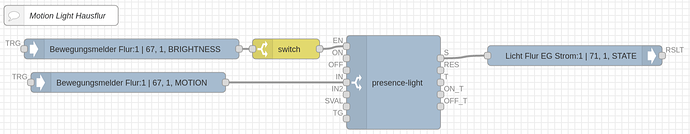

sooo, habe mal ein wenig herumgespielt…
Nun gehts auch mit Timer löschen und Licht ausschalten.
Ich hoffe das Bild vom Flow kommt rüber…
Und dann noch ein Nachtrag zu den delay Timern: der Timer kann zwar zurückgesetzt werden.
ABER…: intern läuft er weiter, und der Ausgang wird erst am Ende der Timerzeit zurückgesetzt. Erst dann kann eine neue Schaltzeit gestartet werden. Davor geht nix…
