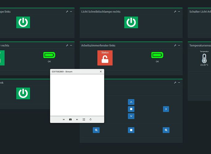

Eine HikVision DS-2CD2032-I (TRENDnet TV-IP310PI) wird gefunden und dargestellt :+1:
Ich verwende sie im Hochformat, schön wäre daher, wenn man noch die Dimension oder Ausrichtung der Darstellung angeben könnte.

Danke für das Update. Eine Drehung des Bildes hilft (mir) nicht, nur der Container müsste gedreht werden - das gestauchte Bild wird jetzt nur hochkant dargestellt :slight_smile:
Ich schicke mal eine PM mit Bildern, wie ich es meine.
VG
Hey @CoHoB,
ich hab eben eine neue Version freigegeben … magst du noch einmal dein „hochkant“-Problem testen? :grimacing:
Danke für das Update, jetzt funktioniert es wie gewünscht!
