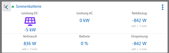

z.b VirualSolar . Damit kann ich einige Werte meine Sonnenbatterie besser darstellen. Auch dass man die Gerätedefinition nun bearbeiten bzw. anpassen kann.

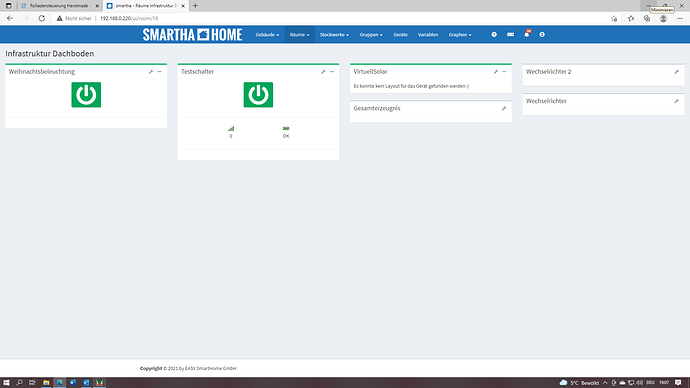

Ich habe hier leichte Anzeigeprobleme mit dieser Version.
Beim Device VirtuellSolar meint die Smartha das kein Layout dabei ist.
Und bei den Variablen wird auch nix angezeigt.
Wechselrichter und Gesamtergebnis sind variablen wo eigentlich Werte drinstehen.

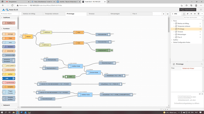

ich gebe mal davon aus das du ein flow erstellt hast um die Variable des Geräts zu füllen.

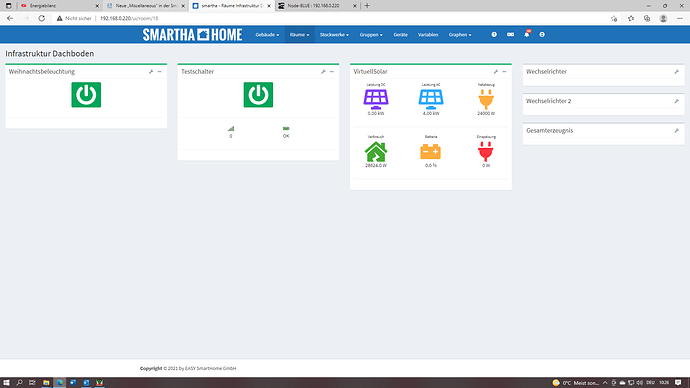

Du kannst bei diesem Type die Definition selbst verändern…

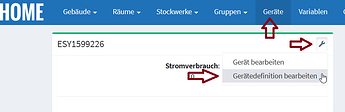

Danach wähle dein Gerät unter Geräte aus und klicke auf den Schraubenschlüssel > Gerätedefinition bearbeiten…
Nun kannst du die Ansicht anpassen…
danach sollte es so aussehen:
Nun kannst du das Aussehen in der SmarthaHome selbst definieren.
Mit dem + in der ersten reihe kannst du Variable hinzufügen…
Mit dem +Reihe kannst weitere Reihen hinzufügen… und Variable
Bitte nicht das speichern vergessen…
… Ich habe etwas gespielt..
Vielleicht macht Micha ein Video mal dazu wenn er Zeit hat, aber ich denke Sie haben viel zu tun im Moment…
Muss mal halt etwas testen…

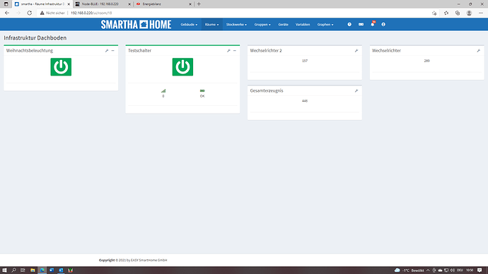

Warum hab ich bei den Variablen nun keine Werte mehr??
Das war zwischenzeitlich mal anders!
Hi @mexx.111,
bei welchen Variablen? Ich steh grad auf’m Schlauch … :thinking:
Bei mir gibts die Variable Wechselrichter und auch Gesamterzeugnis.
Zwischen dem letzten und dem Vorletzten Update wurde mir der Wert angezeigt.
Siehe Bilder

Es werden immer integer übergeben da es bei variablen über weg keinen float gibt entweder sind es Strings oder integer das heisst der wert der ankommt das heisst:
bei 33,42 KW bekommst du nicht 33,42
sondern 3342 diesen wert müsstest du durch 100 teilen.
Wenn andere werte ankommen kann es unter umständen sein das du erst hochrechnen musst und danach noch mal durch 100 teilen um die anzeige mit Kommastellen zu bekommen. Oder du schreibst dir ein einfaches Php script in einer Funktion das die Komplette Rechnung übernimmt und du gleich deinen richtigen wert raus bekommst. Das funktioniert wie Mathe in der Grundschule :wink: und ist nicht wirklich Programmierarbeit.
