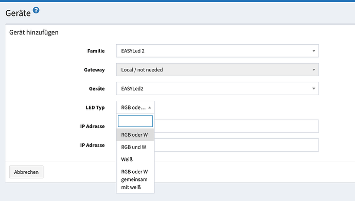

Damit kann ich leben ;), ich will ja nur den Aufbau wissen ;). Du könntest noch mal schauen ob sich die IP geändert hat vielleicht von deinem controller. Oder hast du den richtigen LED Typ angegeben beim einrichten des Gerätes ?
Moin,
ganz ehrlich…? Das Bild habe ich noch nie nich gesehen, da ich das Gerät automatisch habe suchen lassen. Und da gibt es die LED Auswahl nicht.
Ich werde mich heute Abend gleich ans Austesten begeben und eine manuelle Einrichtung starten. Da bin ich aber gespannt… ;o))
