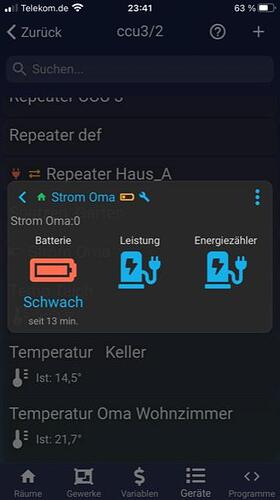

Meine Smartha zeigt nicht die Werte eines Zählersensors an. ( Version 1.45.13)
Vor längerer Zeit klappte das noch problemlos
Der Sensor: HM-ES-TX-WM ist ein Stromsensor, seine Messwerte sind in der CCU3 sichtbar und ok,
nur in der App steht unter Leistung Und Energiezähler kein Wert mehr!
Kann mir jemand helfen?

Könntest Du mir einen Screenshot zum besseren Verständnis schicken?
Könntest Du zusätzlich prüfen, ob es in der Liste der Daten, diese korrekt angezeigt werden? Die findest Du, indem Du die drei Punkte aus der Darstellung eines Gerätes antippst und dann auf „Letzte Aktualsierungen“ tippst.

In der Liste steht zB:
Leistung
01.01.0001 01 :00 Uhr
Energiezähler: wie oben

ich sehe, dass Du eine eigene Gerätedefinition für die Darstellung verwendest. Könntest Du diese zurücksetzen und schauen, ob das Problem weiterhin besteht?

Du hast irgendwann die Darstellung für dieses Gerät angepasst. Das sieht man daran, dass oben in der Leiste neben dem Batteriesymbol der Schraubenschlüssel ist.
Um Deine Darstellung zurückzusetzen, tippe in dieser Leiste auf die drei Punkte auf der rechten Seite, anschließend auf „Darstellung bearbeiten“ und dann auf das Zurücksetzen-Symbol (image ).

das muss funktionieren, da Die Daten bei Dir laut Deinem Screenshot definitiv da sind, halt mit einem Präfix IEC_.
Bitte prüfe nochmal, ob Du die aktuellste Vorab-Version hast. Starte die App ggf. neu und achte darauf, dass Du keine eigene Darstellung verwendest (Schraubenschlüssel).

Der Wert wird jetzt angezeigt

ich musste bei den Datenpunkten das „IEC_“ rauslöschen, dann zeigt er die Werte wieder an.
