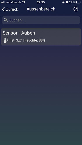

Ich möchte gerne ein Feld in der Statusanzeige haben, welches so aussieht wie die Felder wenn ich in die Zentrale klicke und die Räume sehe (Siehe Anhang). Also den Namen des Raumes/Gerätes und unten darunter die Werte. Ich kriege das einfach nicht hin. Habt ihr einen Tipp?

Diese Möglichkeit besteht derzeit nicht. In der Statusanzeige bzw. Grundriss lassen sich einzelne Werte spezifisch formatieren und entsprechend anzeigen - man hat also sehr viele Möglichkeiten. Die Vorschau (Dein Screenshot) ist dagegen derzeit sehr begrenzt und fest im Code hinterlegt.
