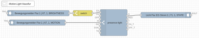

Hey @leika241265,
das sollte machbar sein. Ich persoenlich mache genau das, allerdings immer mit der Helligkeit + Bewegung. Weil es kann ja auch mal tagsueber dunkel werden im Winter :wink:
Hey Micha,
du schaltest aber in den Flow das Licht nur für eine gewissen Einschaltzeit per BW an. Als Flurlicht /Haustür sagen wir mal 3 min oder so…
Das mache ich ab 22:00 bis zum Morgen.
Ich möchte aber zusätzlich das Licht aber schon ab 15,… 16 Uhr per Helligkeit einschalten/aus und ab 22:00 soll das über die Bewegung ein/aus und nur 3 min…
Aber dein Ansatz kann man auch verwenden. Hast du im presense-light Knoten die Einstellungen auf Standard gelassen und nur die Einschaltzeit für die angepasst?
Volker
Hey @leika241265,
ja, das meinte ich mit „nur Helligkeit + Bewegung“ … ansonsten ist das Licht aus :wink:
Ich hab in dem Knoten nur die Dauer angepasst, sonst nix. Wenn du nicht zwangslaeufig nen Dimmer brauchst, koenntest du z.B. den presence-light Knoten auch bei dir einsetzen … einfach den timer Knoten mit dem ON („immer-an-Modus“) Eingang verbinden, und den Rest „konventionell“ per EN & IN.
Hallo Micha,
ich habe erst einmal den passthrough Knoten verwendet. Passt nun alles.
Später schaue ich mir den Flow noch einmal an wie ich alles in einem Flow hinbekomme.
Danke für deine schnelle Hilfe. :+1:
