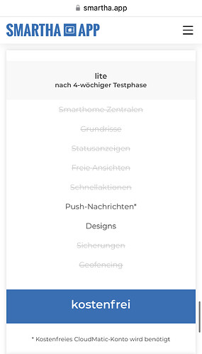

Moin also verstehe ich das Richtig? Wenn ich die vollen Funktionen der Smartha App die ja 24,99 Kostet und wo bei steht das ein Kostenfreise Cloudmatic Konto benötigt wird muss ich doch ein Kostenpflichtiges Konto nutzen? (Jahresgebühr)… Denn es steht nicht eindeutig dabei. Nenne ich versteckte Kostenfalle.
Hä versteh dein Problem nicht??
Du kannst ein Kostenfreies Cloudmatic Konto anlegen und die App installieren nach Ablauf der Demo Zeit die Smartha App Lite Funktionen nutzen. Was meinst du?
Ich habe die Unlimited Version gekauft um all Funktionen zu nutzen, nur ist nun die Testphase bei Cloudmatic vorbei und ich habe keinen Zugriff mehr. Wenn ich jetzt doch die Jahresgebühr dort zahlen muss stimmt der Satz ( * Kostenfreies CloudMatic-Konto wird benötigt ) nicht so ganz. Mir geht es nicht um die Kosten mir geht es darum das es auch dort richtig Stehen sollte. Vielleich liegt der Fehler ja auch bei mir versuche das grad parallel mit easy smathome zu klären.
Also Push Nachrichten ging ohne das man Cloudmatic z.B. für 1 Jahr kaufen musste.
Das du kein Zugriff mehr hast aber ist ja klar, „nur Push“ sollte weiterhin gehen für den Rest muss man zahlen. Denke das ist klar und verständlich beschrieben.
Hallo @Quax ,
der Satz ( * Kostenfreies CloudMatic-Konto wird benötigt * ) bezieht sich auf die Push-Nachrichten und nicht auf unseren VPN-Dienst. Die Push-Nachrichten und Mails können auch ohne bestehenden VPN und CloudMatic Paket versendet werden. Die Smartha App kann, wenn Sie gekauft ist, im vollen Umfang genutzt werden. Sofern kein CloudMatic Connect Paket vorhanden ist, eben nur lokal und nicht über unseren VPN.
