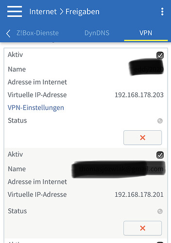

Das ist ja sehr komisch wenn interne und externe VPN IP gleich sollte auf der Fritzbox , bei mir waren es unterschiedliche und ich musste die VPN User IP der Fritzbox eintragen:
