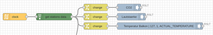

Das mit Node Red finde ich ja super spannend. Aber wie funktioniert das. Ich dachte immer das der Programm Unterbau unterschiedlich ist genauso wie die Abarbeitung der Flows.
Wie wird das denn funktionieren?

das stimmt, Node-BLUE unterscheidet sich (bis auf das Web-Frontend) komplett von Node-RED. Um beides transparent zu integrieren wurde eine angepasste Version von nodejs in das System integriert auf der dann die Javascript-Knoten ausgefuehrt werden. Fuer den Benutzer ist das vollkommen transparent, die Oberflaeche von Node-BLUE wird nicht verlassen. Hier ein Screenshot von meiner produktiven smartha mit einem Node-RED Knoten um eine Netatmo Wetterstation auszulesen:

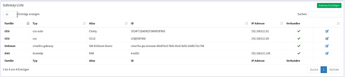

Das smartha Gateway ist ein zus. Geraet welches per LAN an das lokale Netzwerk angeschlossen wird, und durch USB-Sticks mit bis zu 2 (evtl. 3) zusaetzlichen Funkprotokollen „ausgestattet“ werden kann. Auf dem Gateway laeuft die smartha Gateway Software, ueber die dann die Verbindung zur smartha per LAN hergestellt wird. In der smartha wird das Gateway, wie der Name schon sagt, einfach als neues Gateway (wie z.B. eine CCU) hinzugefuegt :wink: Anschliessen koennen ueber das Gateway dann Geraete des entspr. Protokolls (z.B. EnOcean) angelernt werden. Bei mir sieht das z.B. so aus:
Toll!!! Das eröffnet viele neue Möglichkeiten mit Node Red. Besonders gibt es dafür tolle Foren. Das kam jetzt echt überraschend für mich. Aber um so mehr freu ich mich.

Bzgl. der Gateways haben wir uns intern in den letzten Jahren auch viele Gedanken gemacht. Wir sind von dem angsprochenen Konzept ueberzeugt, zum einen weil man so das Gateway dort platzieren kann wo man die beste Funkabdeckung erreichen kann (gerade bei EnOcean wichtig) und zum anderen um die smartha Zentrale nicht noch mit zus. Sticks etc. „belasten“ zu muessen. Dank Powerlan kann man das Gateway auch entsprechend platzieren … selbst eine geringere Bandbreite von 10MBit sollten da locker ausreichen. :sunglasses:
