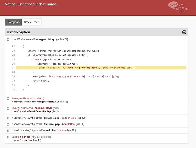

gibt es ein Problem mit dem Erzeugen von Graphen ?
ich kann keien mehr erstellen
