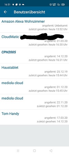

Greift auch der Access Point von Homematic IP dann auf den Cloudmatic zu? …steh momentan auf den schlauch … hatte nie das problem das der Access Point sich nicht mit der Smartha app verbindet…
Hallo @Tom1,
ja, das ist die Verbindung zur Smartha App. Das was du schwarz markiert hast ist die zufällig generierte Seriennummer in der Smartha App. Wenn Du die Verbindung entfernst, wird es in der Smartha App nicht mehr gehen.
