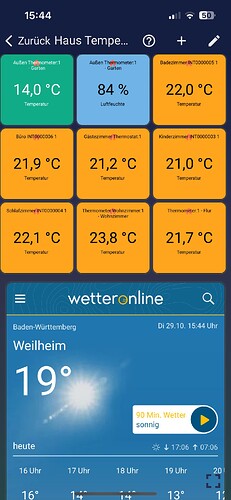

Matthias

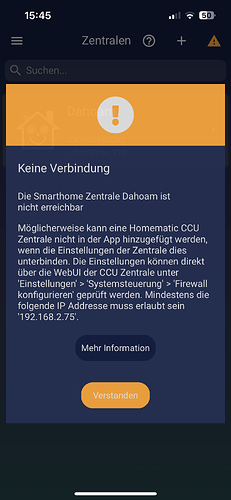

Dem kann ich mich nur anschließen. Die CCU3 läuft ohne Probleme aber ich bekomme keine Verbindung mehr um meine Thermostate anzusteuern und sonstige infos abzurufen wie Fenster Zustand usw . Push Benachrichtigungen funktionieren aber was mich wundert. Hatte das schon mal da war aber alles betroffen. Die Möglichkeiten um es wieder in Gang zu bringen habe ich ohne Erfolg versucht. Auch die CCU neu anzulegen war genau so. Bekomme dann die Meldung das keine Verbindung besteht.

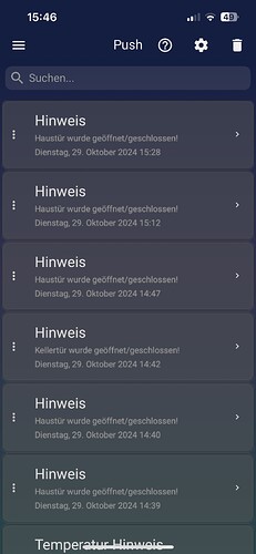

Im 3. Bild Push Meldungen. Daten kann ich aber schon seid Sonntag Abend nicht mehr ziehen und steuern.

Klingt als ob in der Firewall der CCU die IP des Mobil Gerätes fehlt das Lokal zugreifen darf. Jedenfalls hatte ich mal so ein Problem.

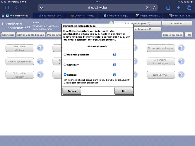

Das Problem hatte ich früher mal das es nur im gleichen Netzwerk geht also per wlan aber jetzt geht gar nigs aktuelle Einstellungen von Firewall und sicherheitsassistent
