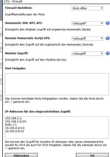

Habe das Gleiche Problem Firewall Einstellungen füge ich bei.
Würde mich am Wochenende gern mit der App beschäftigen und sie auch Kaufen, nutze bis jetzt Pocket Control da gibt es keine Probleme, aber ohne Geräte macht dies wenig sinn !
Hier meine Einstellungen vielleicht mache ich ja etwas falsch. Über eine heutige lösung würde ich mich freuen.

Hallo @kpm,
danke für Dein Feedback. Wenn Du „Eingeschränkt“ verwenden möchtest (was Du auch solltest), müssen die IP-Adressen für den Eingeschränkten Zugriff passen. Du kannst gerne hier einen Screenshot hochladen und ich schaue drüber was da nicht passt.

Bei mir hat neben der Portfreischaltung noch:
  • Homematic XML-RPC API -> eingeschränkt
  • Remote Homematic-Script API -> eingeschränkt
  • IP-Adressen für den eingeschränkten Zugriff: -> Ergänzen der Handy-IP/ IP-Range
    gefehlt.
