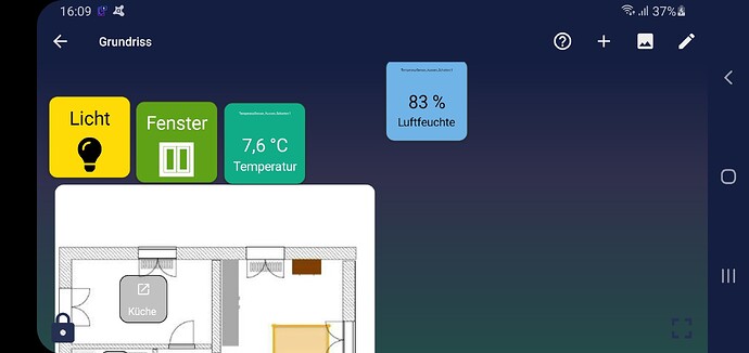

In einem Grundriss habe ich eine Kachel für die Anzeige der Außentemperatur eingefügt. Versehentlich habe ich zusätzlich auch eine Kachel für die Luftfeuchtigkeit eingefügt. Diese lässt sich nun weder verschieben noch löschen.
Kann mir hier jemand weiterhelfen?

Vermutlich befindet sich die Kachel außerhalb des eingestellten Bereiches. Du kannst jetzt entweder die Größe der Anzeige in den Einstellungen des Grundrisses vergrößern oder den Grundriss in eine Statusanzeige über die Option „Ist ein Grundriss?“ verwandeln, das Element löschen und dann die Einstellungen wieder zurücksetzen.
