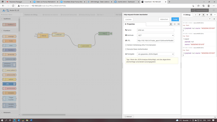

flows.json (1001 Bytes)
Der ganz einfache Flow dafür

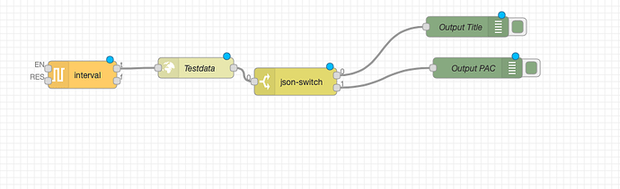

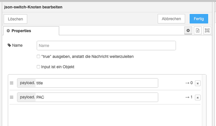

Hi, erstmal die frage welche wechselrichter hast du den ?
Du kannst auch den Json Switch nehmen dort ist es möglichkeit direkt den Payload auszuwählen.
Dann kommt jeweils am Ausgang nur der wert raus.
Das ist jetzt für dein flow du benötigst natürlich keine 2x Debug das ist nur für das Verständnis für mein oberes Bild.

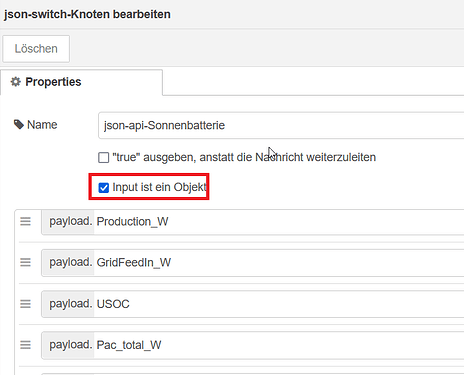

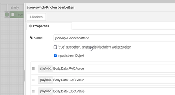

Ich verwende einen ähnlichen flow um die Daten per API der Sonnenbatterie abzufragen, aber ich muste „Input ist ein Objekt“ einstellen.
Du hast recht den Hacken hatte ich vergessen :slight_smile: Danke

link mal den http-request un ein debug node. Dann sieht du ob was der request ausgibt.
Die api anfrage ist aber richtig.
So sieht es bei mir aus
was Volker meinte ist das du es so machst:
damit siehst du direkt was aus dem http request ankommt ( und die API funktioniert ) und kannst dann auch sehen wie es ausgewertet wird.
Leider funktioniert dieser Befehl bei dem Fronius auf dem ich zugriff habe nicht daher kann ich es nicht testen.
Zusätzlich kannst du auch noch angeben das es ein json objekt ist in der httprequest node

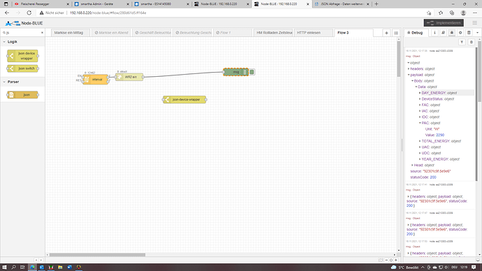

Ich habe das mal ausprobiert. Die Werte des payload sind untergliedert.
Ich denke das man den Json Switch nicht verwenden kann.
Die API gibt das aus.
@Michael, ich denke dass man die unter Objekte nur in einer template node ausgeben kann nur mir fällt gerade nicht den Syntax ein.
Oder liege ich da falsch. Geht es auch der Json Switch node.

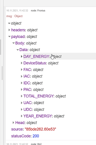

Hi bei der json node kannst du auch unter kategorien machen:
Body.Data.DAY_ENERGY usw. Das sollte eigentlich gehen.
Das Payload ist dann klar weg das wird ja automatisch gemacht.

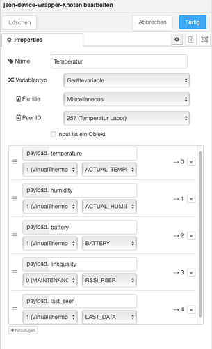

Da gibt es mehrere möglichkeiten einmal über den json switch oder das sogar das json Device hier mal etwas von mir:
Dort habe ich auch einen Temperatur sensor der Ankommt als json und setze es dann direkt in ein virtuelles Device lediglich den Batterie wert muss ich umrechen und weiterverarbeiten.
Das Virtuelles Device muss natürlich vorher angelegt werden.
PS: zur info die Outputs muss man von Hand umbennen geht leider nicht automatisch :wink:
Ich glaub mein Fehler liegt einfach im Aufruf.
Da der Wert PAC ja nicht direkt am payload ist, sondern dort noch weiter untergeordnet
Das ist wie gesagt ganz einfach du kannst die untersektionen einfach mit einem . machen.
Also in deinem fall dann Body.Data.PAC.Value das sollte wenn ich mich recht erinnere eigentlich gehen gehen.
Ja nun klappt auch mit dem „json switch“… :+1:
Danke Michael
Wir kommen der Sache schon näher!
Wenn ich jetzt einen JSON Switch auf Body.Data.PAC setzte, habe ich im Payload nur mehr Unit und Value.
JSON Switch mit Body.Data.PAC.Value ergibt wieder NULL als payload
Nehme ich ein Template und werte Body.Data.PAC.Value aus. Habe ich den Wert!!!

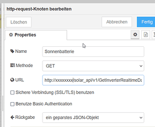

in meinem Fall geht klappt es mit beiden nodes…
der request steht so…
