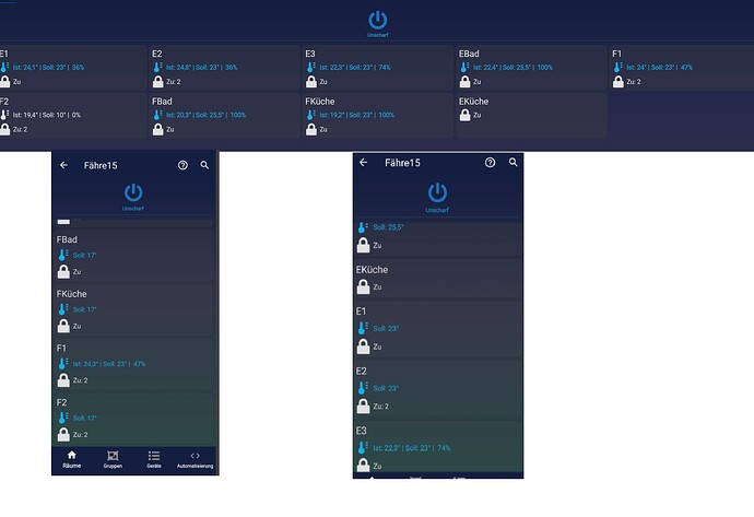

wir nutzen Smartha um bei unseren HomeMatic IP Zentrale in einer Ferienwohnung die IST-Termperatur ausgeben zu lassen. Die HomeMaticIP App bietet das leider nicht an. Gestern wollte ich den wöchentlichen Check machen und sehe auf dem Handy nun nur noch, dass dies nurnoch bei 2 von 8 Räumen der Fall ist. Auf dem PC sehe ich in eurer App die IST-Temperatur von allen Räumen.
Wie kann ich auch wieder auf dem Handy alle Informationen erhalten?
Das Foto zeigt den Unterschied:
