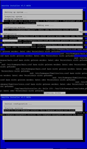

Hallo Community, kennt jemand diesen Fehler bei der Installation auf einen Raspberry 3.
Installation habe ich wie laut Anleitung und Anleitungsvideo durchgeführt.
Trotzt mehrmaligen neu Aufsetzen des Raspi, kommt immer diese Meldung.

Der Fehler ist mir jetzt nicht bekannt.
  1. Hast du versucht es noch einmal zu installieren ?
  2. Ist genügend Speicher auf der SDCard vorhanden ( bzw hast du ein reize in raspi-config gemacht ).
  3. Oder hast du unter umständen readonly Filesystem ?
Hi @andimayer,
ich hatte gestern Pakete umbenannt und vergessen das angepasste Install-Script auf den Server zu pushen … my fault! :see_no_evil:
Wenn du den Installer jetzt einmal neu ausfuehrst, sollte die Installation ohne Probleme funktionieren :wink:

Super Danke, hatt geklappt, das wars. :+1:
