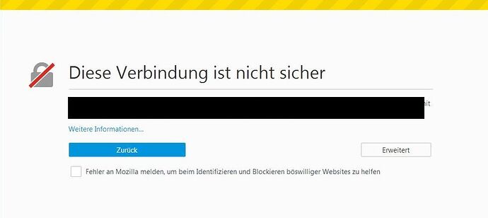

Wenn ich die IP-Adresse in den Browser eingebe kommt ERR_CONNECTION_REFUSED

Dieses Problem hatte ich auch. Habe es mit dem Chrome Browser versucht. Bei mir kam auch die gleiche Fehlermeldung. Habe danach mit Firefox versucht. Hier kam eine Meldung das ich eine unsichere Verbindung aufbauen will. Bei mir hat Kaspersky dazwischengefunkt.

https://IP Deiner Smartha/ui/login
bei mir geht es nur mit https://
das solltest Du dann erhalten und es bestätigen..

Perfekt! Mit https://ip-adresse/ui/login hat es funktioniert!
Es kamm dann die Meldung das die Verbindung nicht sicher ist, aber nach Bestätigung war ich dann drin!!

Kurze Erklaerung zu der „Problematik“: die smartha laesst keine unverschluesselten HTTP-Verbindungen zu, nur verschluesselte HTTPS-Verbindungen.
