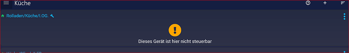

In den Ansichten nicht Steuerbar!?
warum ist das Rollo in den Ansichten nicht steuerbar?
Hallo @j.stein
Dein Rollladen scheint in der Ansicht über eine eigene Definition zu verfügen. Es kann sein, dass diese einfach noch leer ist. Am besten versuche einmal das Gerät neu in die Ansicht einzufügen. Dazu musst Du in der Kachel oben rechts über die drei Punkte die Optionen öffnen und „Entfernen“ wählen. Anschließend einfach über das Plus-Symbol in der Titelleiste das Gerät neu hinzufügen. Nun sollte in der Ansicht keine eigene Definition mehr verwendet werden (es sei denn, es wurde global eine eigene Definition erstellt).
