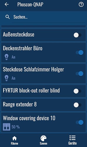

  1. Die deCONZ-Zentrale kann problemlos in Smartha angelegt werden und der Rollo wird dort auch angezeigt („FYRTUR block-out roller blind“ bzw. „Window covering device“):
Steuerbar ist dieser jedoch nicht - egal was ich einstelle es passiert nichts. Hat jemand eine Idee dazu? Wäre toll!

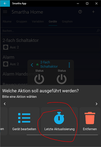

Ist die Anzeige für den Status des Rolllos in der Smartha App korrekt?

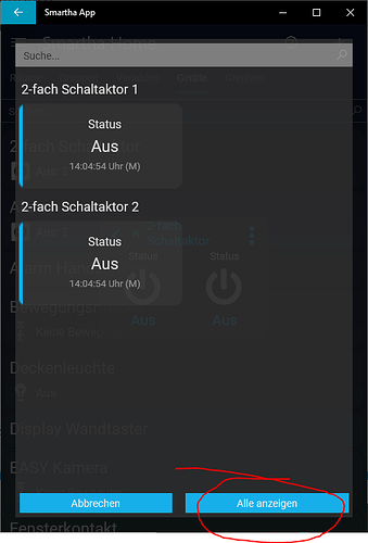

Zur Steuerung muss ggf. ein andere Kanal oder ähnliches verwendet werden. Du könntest mal unter „Letzte Aktualisierung“ schauen, ob Du noch weitere Datenpunkte findest die in Frage kommen. Den Punkt findest Du, wenn Du das Gerät öffnest und über die „drei Punkte“ bearbeitest.
Anschließend erscheint das Fenster, dort dann auf „Alle anzeigen“ tippen.
