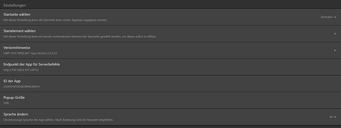

wenn du mir sagst wie ich das Logging bei der Windowsversion aktivieren kann, mache ich es gerne. Habe in den Einstellungen diesbezüglich nichts finden können. Danke
PS: OK, habe es gefunden. 10 x auf ID der App klicken dann erscheint ein neuer Punkt Log.

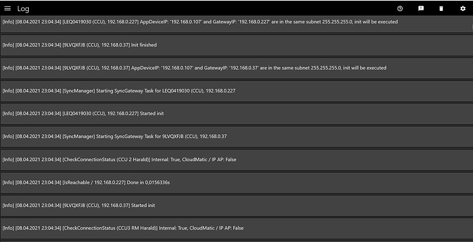

Mhhh??? Wie kann ich das Log nun speichern unter Windows? Kann es auch nicht markieren mit der Maus etc. Kannst bitte mal einen Tipp geben? Danke
PS: hatte „All“ eingestellt und dementsprechend groß ist der Log.

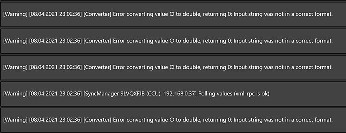

es steht zweimal was von „false“ drin. Internet war nie unterbrochen und beide CCU´s waren immer erreichbar.
Du musst rechts oben aus das Ausrufezeichen um das Log an Eddy senden zu können.

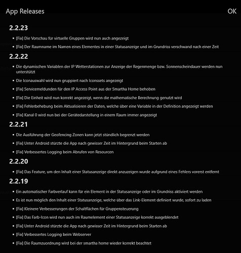

Hey @marko ,
ich konnte den Fehler bisher leider immer noch nicht nachstellen. Mittlerweile wurde die Windows-Version angepasst - dort könnte der Fehler seitens Microsoft korrigiert worden sein. Besteht der Fehler bei Dir mit der Version 2.2.44 weiterhin?
