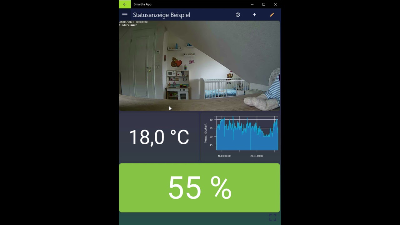

gibt es die Möglichkeit, im Statusdisplay die Icons manuell anzuordnen?
Ich möchte einen Kamerastream etwas größer darstellen. Und die weiteren Icons kleiner.

Hey @Heckel51 ,
Ich habe ein kleines Video für Dich erstellt, wo ich zeige wie man die Größe der Elemente ändert und diese auch verschiebt. Es ist zwar auf unter Windows, funktioniert aber 1:1 so auf iOS. Ich hoffe, dass es Dir weiterhilft.

Aber es ist nicht möglich, die Lücke rechts auf meinem Screenshot zu schließen?
nein, ist leider nicht möglich. Du kannst mit den Pfeilen nur die Plätze der Kacheln tauschen, nicht die Kacheln frei verschieben.
Die Lücken kannst du nicht schließen, auch wenn du die Kacheln von der Größe her so gestaltet, dass sie nebeneinander passen würden.

Die Lösung wäre sich ein Dashboard bauen dort kann man die Kacheln verschieben. Dashboards gehen in Grundriss. Einfach probieren dann werdet ihr merken was ich meine.

das stimmt, derzeit ist es nicht möglich in der Statusanzeige so eine Anordnung zu erstellen. Hier würde ich auch den Grundriss empfehlen.
Allerdings wird es mit der nächsten Version auch möglich sein eine Option Namens "Inhalt der Statusanzeige direkt laden" für den Link einer Statusnazeige festzulegen. Mit dieser Option lässt sich festlegen, ob der Inhalt einer Statusanzeige direkt geladen werden soll oder nicht. Damit könnte man auch sowas erreichen:
