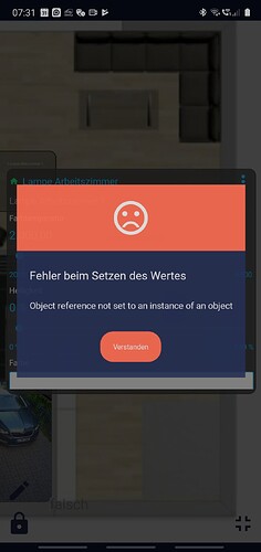

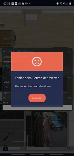

ich nutze zur Steuerung meiner HUEs / OSRAMs das Addon von J-A-N. Welches alle Leuchte als VIR-LG-RGBW-DIM Geräte anlegt. In der App wird alles korrekt angezeigt, man kann aber keine Änderungen der Helligkeit oder Farbe vornehmen.
Es kommen immer die angehängten Fehlermeldungen.
