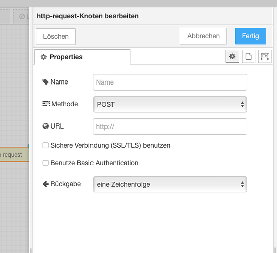

Im request kannst du das einstellen mit Post:
und was du übergibst dazu kannst du entweder ein template nehmen.

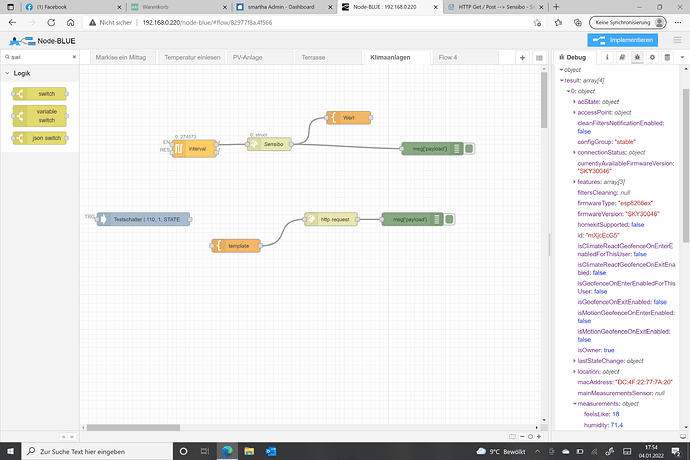

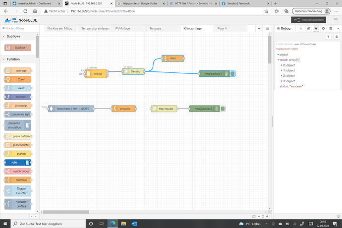

Auf meinen Get Request bekomme ich zumindest alle Daten von meinen 4 Klimaanlagen ausgespuckt.
Nun möchte ich die Temp und Feuchtedaten in virtuelle Geräte packen. Dafür müsste ich aber die entsprechenden Werte aus dem JSON rausbekommen.
Das ist grundsätzlich ja nicht so schwer und würde mit einem Template Knoten funktionieren.
Leider sind aber die Geräte im JSON mit Zahlen versehen.
{{payload.object.result.0.measurements.temperature.}} → funktioiert leider nicht, ich denke die „0“ stört hier!

@mscheffler hat sich mal bei mir in die Programmierung „gehackt“
Grundsätzlich wäre der „template“ Node mit payload.object.result.0.measurements.temperature. ja richtig gewesen.
Hat aber aus irgendeinem Grund nicht funktioiert (Bug?)
Nun hat Micha den JsonSwitch eingesetzt.
Meine Smartha liest nun Status, Temperatur und Feuchtigkeit von all meinen 4 Klimaanlagen in einem Node aus!

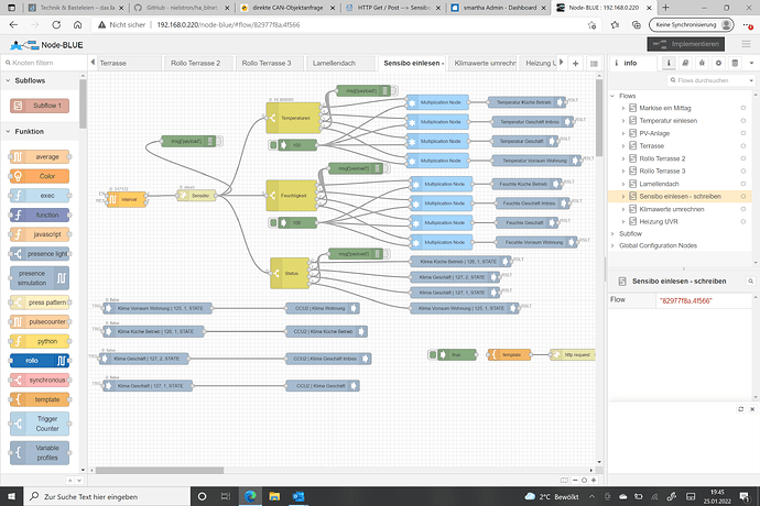

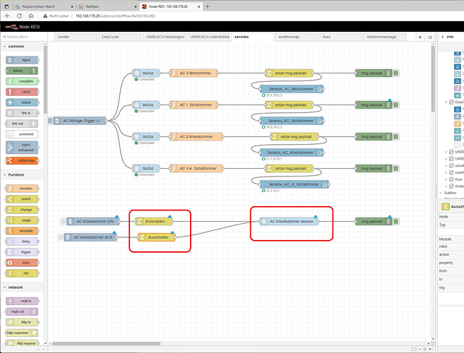

Ich lese nun Temperatur, Feuchte und Status meiner Klimaanlagen aus.
Für die Temperatur und Feuchte schreibe ich die Daten in eine Variable (damit ich später wieder Kommastellen bekomme, multipliziere ich mit 100.
Den Status schiebe ich gleich in VirtuelSwitch
Da ich es über die smartha nicht geschafft habe, die Klimaanlagen zu schalten, nehme ich hier eine Variable auf der CCU
Diese schreibe ich über die smartha und auf der CCU läuft ein Skript um die Klimaanlage zu triggern.

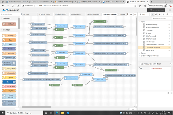

Ich möchte aber auch die Temperatur/Feuchte angezeigt bekommen, deshalb mache ich aus allen möglichen Temperaturmessgeräten einen Durchschnittswert, und schreibe diesen in ein VirtuelThermometer.
Und damit ich ein Komma rausbekomme, dividiere ich hier wieder die Potenz raus.
Es eröffnen sich wieder neue ungeahnte Möglichkeiten!

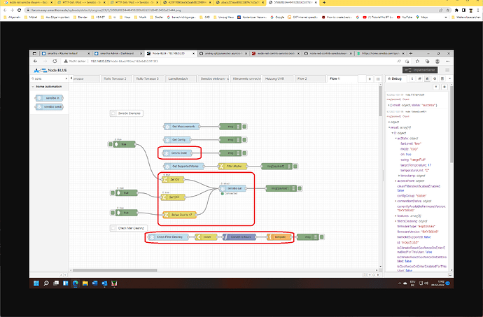

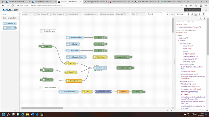

es gib zwei sensibo notes:
Eigentlich sind die notes für Note-red erstellt worden, sind aber auch unter note-blue lauffähig.
Mit „sensibo in“ verbindet man sich mit der Cloud und kann einige Werte abfragen…
… und mit sensibo send .. kann man die Werte schreiben bzw setzen.
Zuerst muss man in der node einen Cloud Zugang anlegen.
POD = Ist der Name des Gerät das man in der Cloud angelegt hat , bzw. die UID des Geräts .
Hier trägt man den API Key ein den man auf der Cloud Webseite bekommt.

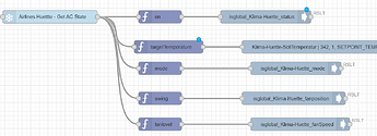

Eine Abfrage habe ich wie folgt erstellt. Sensibo in (Hacken bei „Get AC State)
in der funktion node steht ,
und schreibe den wert in ein Gerät oder variable…
so wie bei der target Temperatur..
Das setzten der Werte habe ich wie folgt gemacht:
Temperatur setzten:
function:
und das sensibo send note:
Mit dem Beispiel kannst du die AcState werde sehen, die man setzten kann.
Die sollten sein:
Wenn du alle Werte sehen möchtest kann man die gesamten Werte ausgeben:
Setze beim sensibo node den Hacken „Get Config“
… dann sollte man alles sehen----
ein Beispiel zum abfragen des Filters:

Habe jetzt so lange experimentiert, dass ich die Temperaturen und was auch immer lesen kann. hier mal als Beispiel Temp&Hum / sowie Status der der AC:
Temperatur & Feuchte lesen
var TEMP = msg.result.measurements.temperature;
var HUM = msg.result.measurements.humidity;
msg.payload = {„svalue“:TEMP + „;“ + HUM};
return msg;
