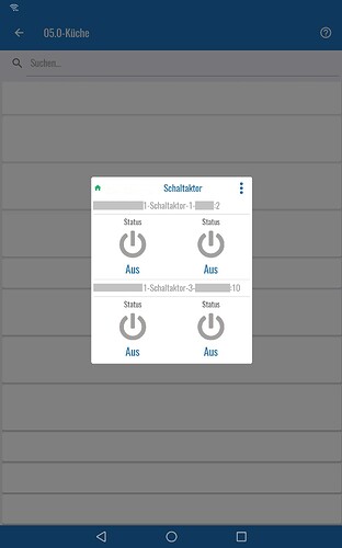

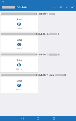

HmIPW-DRS4 - Wired Schaltaktor – 4-fach
Aktuell Anzeige Datenpunkte:
Kanal-1/4 : STATE-1/4
Fehlende Datenpunkte:
Aktuelle Bus Spannung : OPERATING_VOLTAGE
Aktueller Temperatur : ACTUAL_TEMPERATURE
Anmerkungen: Die Beschiftung wird nicht richtig Angezeigt
HmIPW-DRS8 - Wired Schaltaktor – 8-fach
Kanal-1/8 : STATE-1/8

Hallo @Andysee,
was genau meinst du mit „die Beschriftung wird nicht richtig angezeigt“?
HmIPW-DRS4 - Wired Schaltaktor – 4-fach & HmIPW-DRS4 - Wired Schaltaktor – 8-fach
