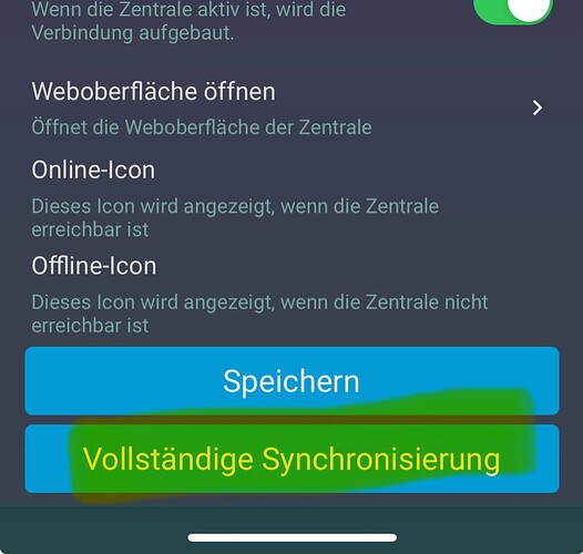

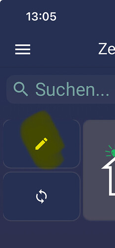

  1. Zentrale nach rechts wischen
  2. Dann auf den Stift
  3. Dann nach ganz unten scrollen auf „Vollständig Synchronisieren“
Danke, aber leider hat das auch nicht zum gewünschten Erfolg geführt.
