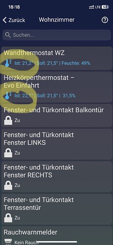

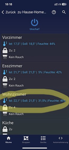

2.) bei den Raumübersichten werden Mischwerte(immer der höchste gemessene Wert) von Wandthermostat und Heizkörperthermostaten angezeigt.
Finde ich verwirrend und nicht praktisch.
Würde zum Beispiel bei IST gerne die Werte des Wandthermostat (der gibt ja auch das soll vor) sehen und nicht der Heizkörper egal wie hoch die Werte sind.

Werd das mit der Einstellung versuchen, dies geht aber anscheinend nur für Geräte, ich möchte die Werte für die Raumübersicht ändern!?
Eigentlich kann man doch die Ist-Temperaturwerte des Heizkörperthermostaten vernachlässigen, wenn man einen Wandthermostat für die Regelung hat, die Werte des Heizkörperthermostaten werden doch dann eh nicht mehr beachtet.
Genau das meinte ich ja!
Warum wird dann in der Übersicht der höchste im Raum gemessene Wert(meist der Heizkörperthermostat) und nicht fix der ausschlaggebende Wert(Wandthermostat) für die Regelung angezeigt !?:thinking:
