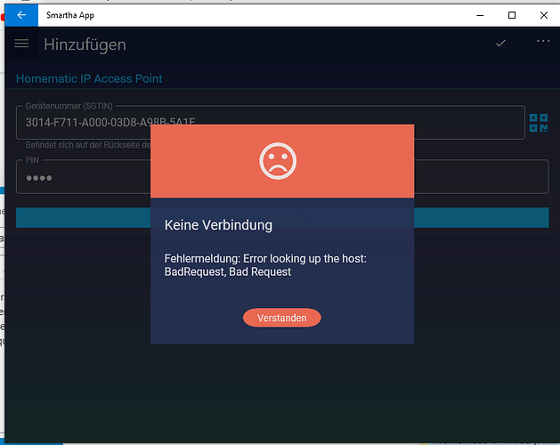

Beim Versuch mit Gerätenummer und PIN anzumelden, kommt Fehler:
Keine Verbindung
Fehlermeldung: Error looking up the host:
Bad Request, Bad Request

Beim Homematic IP Access Point ist es so, dass die SGTIN entweder ohne Bindestriche eingegeben werden muss oder über den QR-Code auf der Rückseite gescannt werden muss (Link zur Anleitung).
Probier’ es mal ohne die Bindestriche, das sollte funktionieren. :wink:
Hallo @silyas, das hat nun aber gut geklappt. Vielen Dank für die schnelle Hilfe.
